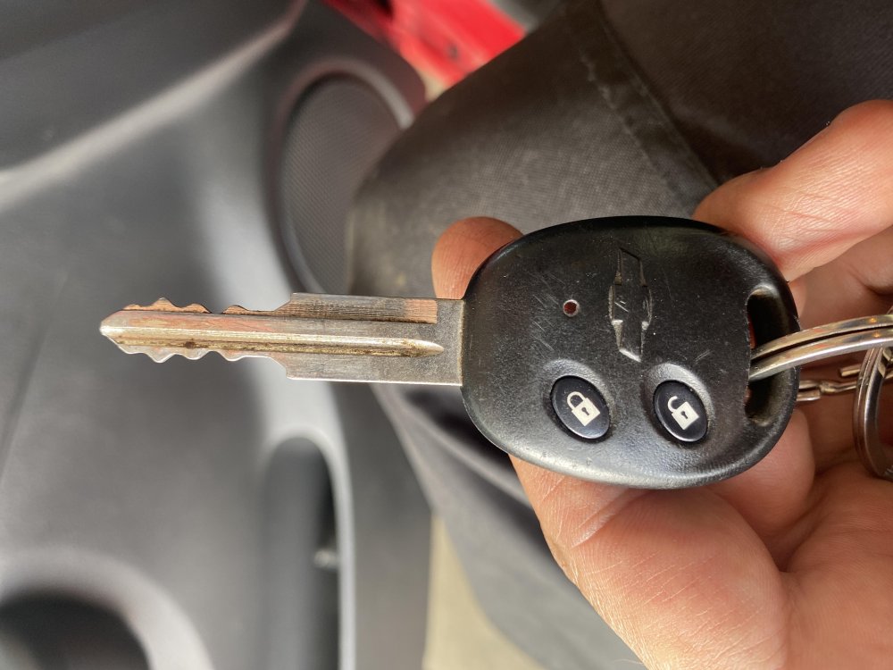

Ciao a tutti, per caso qualcuno ha una codifica diversa dalla mia per sincronizzare questo telecomando per la chiusura centralizzata?
Io ho questa ma non va a buon fine:
1)Tutte le porte chiuse e quadro spento
2) Aprire porta lato guida
3) Accendere il quadro ed entro 10 secondi spegnere e togliere chiave.
4) Con la mano azionare 3 volte il tasto-sensore che segnala la porta aperta entro 20 secondi dal punto 3
5) Riaccendere e rispegnere il quadro entro 10 secondi
6) Premere il tasto “APRI” entro 20 secondi dal punto precedente
NOTA: Solo 2 radiocomandi programmabili. Se si programma il 3° sarà cancellato il 1°…
