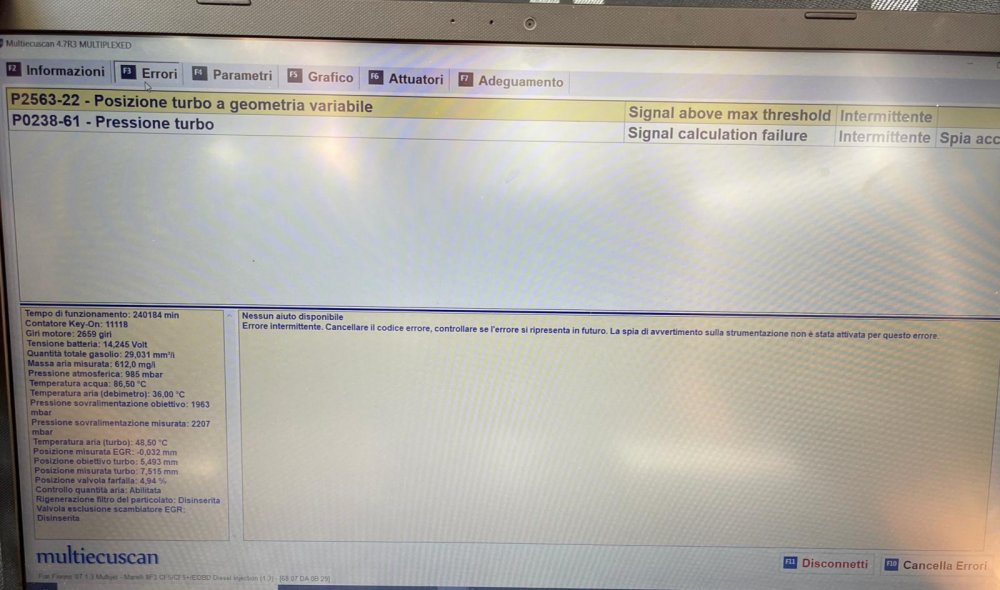

Ciao colleghi, sto diventando pazzo a trovare la soluzione a questo arcano, allora arriva in officina questo fiorno con 200.000 km e questi guasti:
p2563 posizione turbo a geometria variabile
p0238 pressione turbo

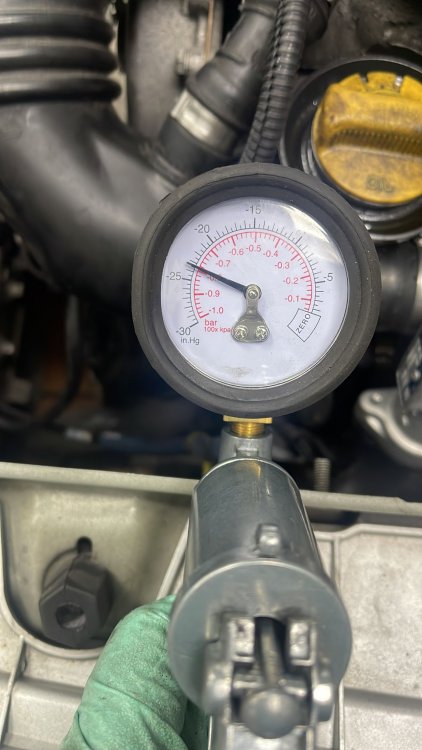

Controllo le depressioni,tubetti, serbatoio del vuoto quello dal motorino avviamento ed era tutto ok
Sostituisco il turbo (nuovo originale) perché quello ha il solito attuatore che rompe il belino, passa 1 mese e tornano quegli errori, ricontrollato tutto ed è tutto perfetto, ho smontato perfino la pompa del vuoto è così a vederla sembra ok….non riesco a capire cosa mi scappa….

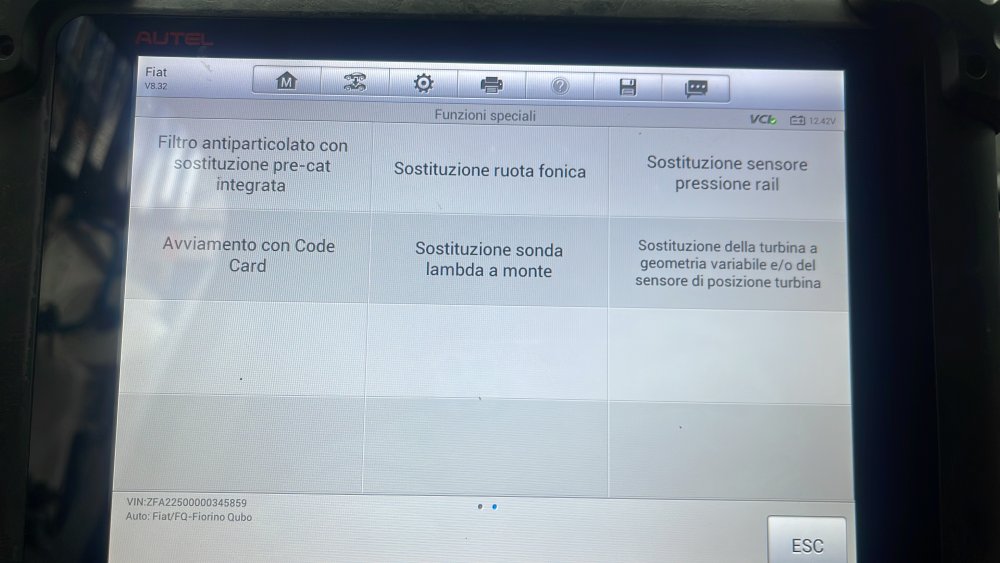

Ovviamente ho fatto anche l’apprendimento del sensore posizione sensore geometria variabile
A qualcuno è successo??
