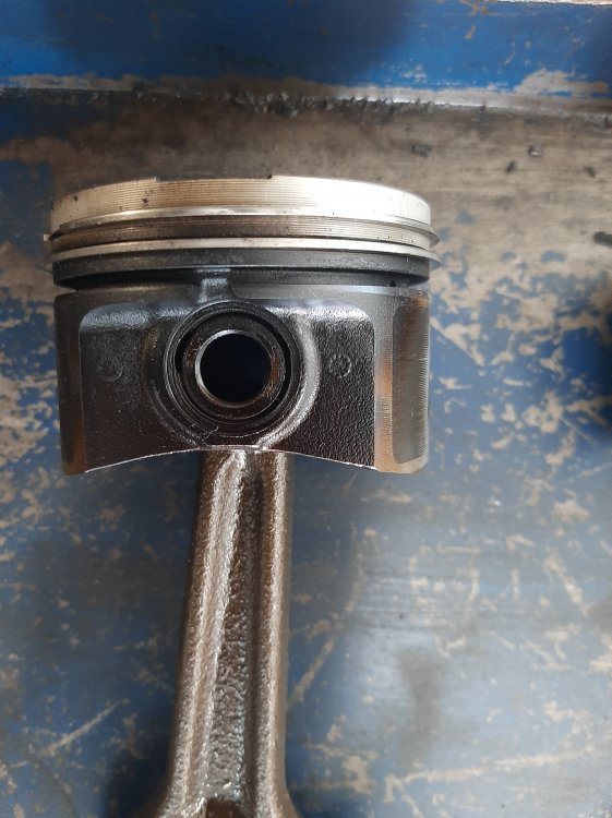

Buongiorno a tutti, sono qui per parlare di una cosa che mi è capitato, nessun problema ma solo sapere secondo voi che cosa può esser successo. Ho qui questa panda di un mio cliente,auto comprata usata a settembre dello scorso anno con 60000 km, adesso ne ha 80000 e mi sono accorto che iniziava a consumare un sacco di olio. La macchina si sente che va a tre cilindri, smonto una candela e vedo che è completamente piena di olio. Gli dico il verdetto che sicuramente una fascia non fa più tenuta come deve, anche se a quel chilomentraggio mi sembrava strano, smonto la testa e faccio la prova di tenuta con la benzina nei cilindri. Tempo 20 minuti e il cilindro 3, quello della candela, si secca, smonto la coppa, levo i pistoni e mi ritrovo il terzo cilindro senza la fascia del raschia olio. non riusciamo a capire cosa sia successo, non era da nessuna parte, ne in coppa ne in altri posti. Ho parlato con il mio amico della rettifica e le teorie sono 2. La prima è che in catena di montaggio si siano dimenticati di metterla, però mi chiedo come sia possibile che ha iniziato a dare problemi dopo 80000 km, l'altra è che il precedente cliente ha fatto fare qualche lavoro e il meccanico non ha messo la fascia. Secondo voi che cosa può esser successo???
