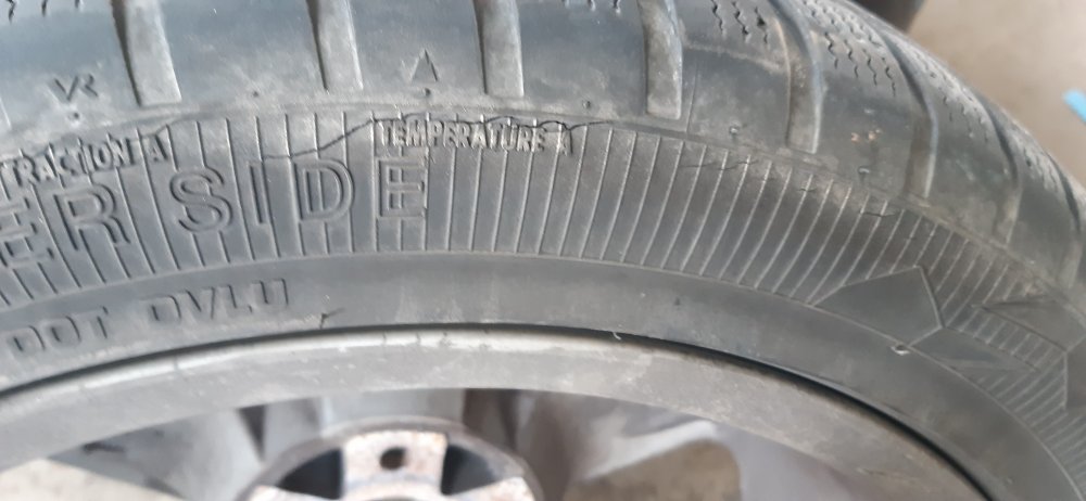

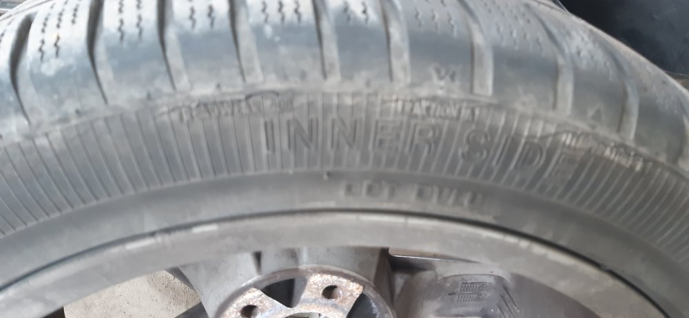

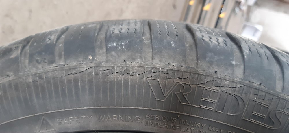

La mia non è una richiesta di aiuto, ma una segnalazione.
Mi sono capitate, nel corso degli anni, una decina di audi con gli pneumatici screpolati internamente.
Non pneumatici vecchi, usurati o precedentemente bucati.
Il problema mi è capitato sia con pneumatici da 17" che da 18".
Per quanto riguarda la marca mi è capitato il primo treno Kleber invernale e poi solo più treni Vredestain (invernali, estivi e 4 stagioni).
Dopo vari reclami senza esito, alla fine un ispettore vredestain mi ha detto che il problema è che la vettura ha viaggiato con gli pneumatici non abbastanza gonfi.
Quindi, per la vostra sicurezza, e quella di vostri clienti, controllate internamente gli pneumatici di queste auto.
Allego anche foto
