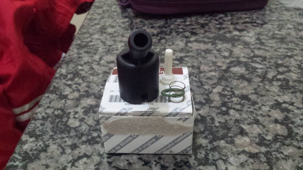

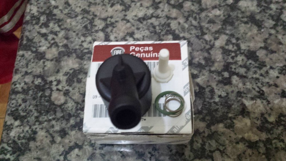

buongiorno come da oggetto ho un problema con la valvola di ricircolo vapori,la macchina rimaneva con il minimo sui 900 giri,mentre in diagnosi il minimo obbiettivo era 689 giri/min ,il problema e' la valvola di ricircolo gas dal basamento che e' stata eliminata,e in fiat non e' piu' ordinabile.
online ci sono parecchie foto di questa valvola, ma provando a replicarla al tornio con misure approssimative,il minimo rimane a 750 giri circa di strumento, ma con marcia inserita e fermandosi allo stop tende a spegnersi.
qualcuno conosce o ha le quote corrette,della valvola e della molla?o saprebbe dove reperirla?o i valori di depressione corretti cosi da replicarla per quei valori
allego foto della suddetta valvola.
grazie a chi potra' essermi d'aiuto e buona domenica
