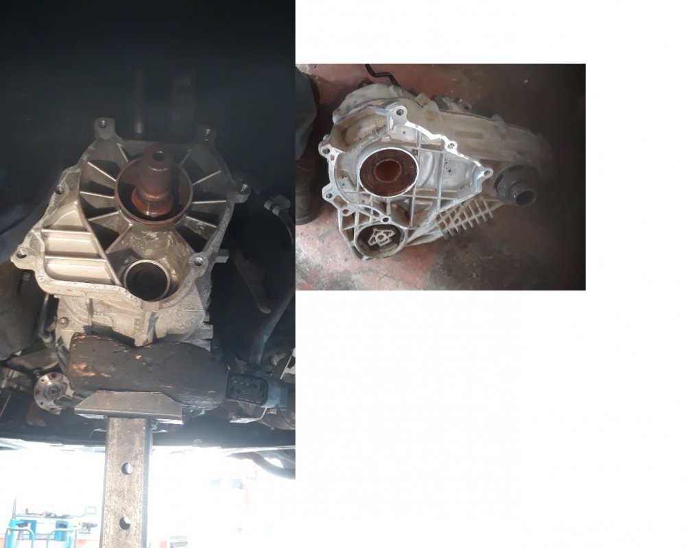

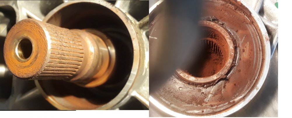

Saluti a tutti  :oO:, questa bmw x3 arrivata con carro attrezzi (si innestano marce ma il moto non arriva alle ruote, con marcia innestata rilasciando la frizione  si sente raschiare decisamente in maniera direttamente proporzionale alle marce innestate) ha (vedi img :book:) il millerighe di accoppiamento tra uscita cambio e ingresso ripartitore di coppia completamente mangiato, per caso è già successo a qualcuno?  :oO:
