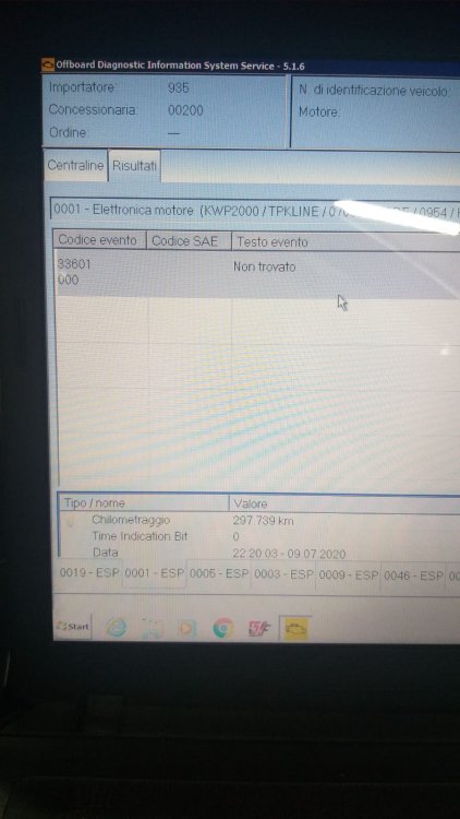

salve a tutti
ho questo touareg con spia ESP accesa e consultando la memoria guasti della stessa dice di leggere la memoria guasti della ecu motore
qui ho il problema....il guasto che trovo in ecu motore è sconosciuto
il dtc ha questo codice evento 33601000 diagnosi eseguita con ODIS (allego foto)
le altre diagnosi lo identificano come B0341 ma sempre sconosciuto
qualche anno fa gli hanno tolto il dpf con conseguente riprogrammazione della ecu
prima cosa che ho fatto l'ho riportata originale ma non ho risolto il problema.
la vettura parte e non presenta problemi
onestamente non saprei da dove partire senza avere un riscontro sulla descrizione del dtc
avete suggerimenti su come poter decifrare questo codice?
