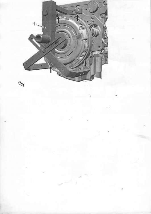

devo fare un preventivo per la sostituzione del gruppo frizione pistoncino/cuscinetto reggispinta.
Da un manuale che ho mi si dice di tirare giu' motore e cambio e poi disassemblare, ma, penso , che si riesca a smontare solo il cambio togliendo il telaio inferiore, con bracci sosp.
Sono in indicate 7,5 ore , ma mi sa che ci vuole di piu'.
Detto questo, mi viene indicato come procedura per la sost. della frizione, l'uso di un attrezzo tipo quello per le frizioni sac. Io ho il classico tipo QUESTO, qualcuno che ha già fatto questi lavori mi sa dire se va bene ed un tempo reale?
Il manuale che ho ne riporta uno fatto diversamente, che non si avvita sul volano. Vedere foto sotto
