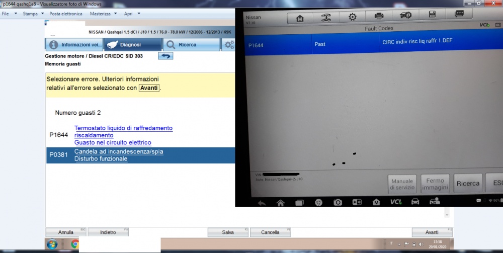

Saluti a tutti, ho notato su questa qashqai una correlazione che onestamente non comprendo anche in logica, questa vettura (efficiente ma con parecchi km, anche più di quelli del cruscotto) da mesi accendeva/spegneva spia motore rossa senza recovery (a detta del cliente con marcia in modalità basso carico motore) validando P1644 (qui sotto, circuito/termostato riscaldatore liquido raffreddamento) oltre a un dtc di candelette poi risolto con la loro sostituzione, ora la curiosità è che questa vettura (sistema vettura) ha sia le candelette nei manicotti raffreddamento tipiche Renault che resistenze supplementari nel radiatore riscaldamento interno vettura (clima automatico) il cliente pragmaticamente non vuole proseguire ma nel frattempo si è aggiunto un dtc (e sintomi logici correlabili come vuoti e fumo nero) relativo a egr, sconnessa quest'ultima per prova sta girando da almeno tre mesi e da allora P1644 non si è più validato, per precisazione  c'e da dire che il dpf rigenera senza problemi se in logica vogliamo accostare il carico elettrico alla rigenerazione
