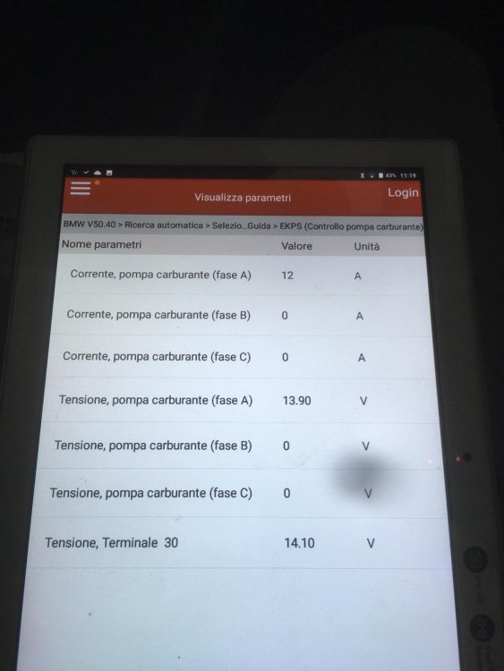

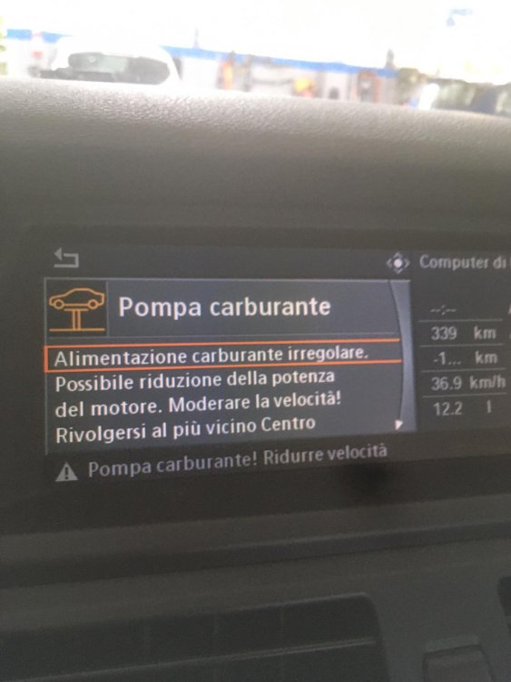

Ho in officina questa X6 che a volte in decelerazione fa apparire sul display Alimentazione pompa carburante irregolare (la macchina non va in recovery), successivamente accelerando dopo un pò sparisce il messaggio

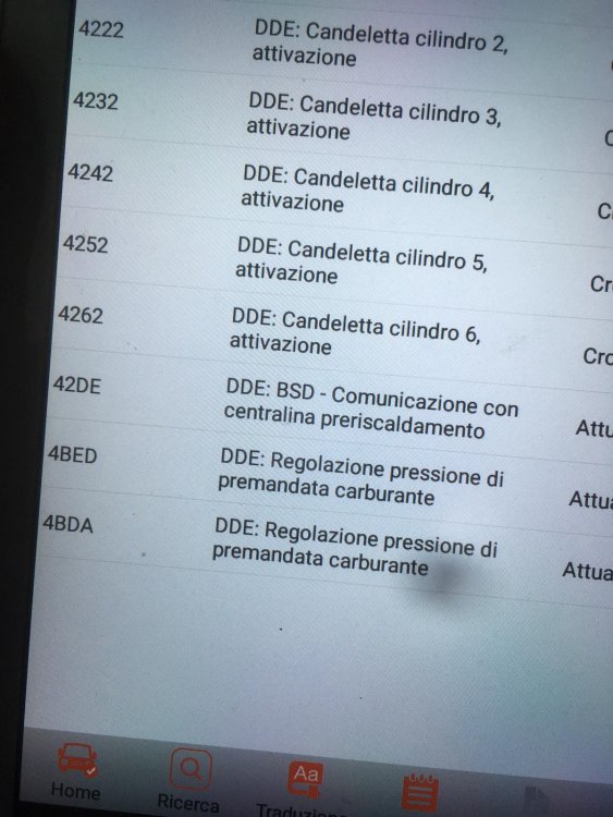

Quando succede in diagnosi motore da i seguenti errori
4BED Regolazione pressione di premandata carburante
4BDA Regolazione pressione di premandata carburante

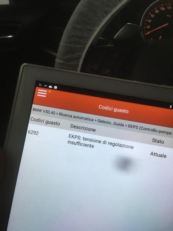

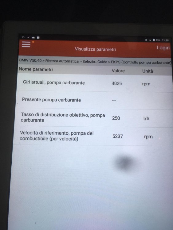

e nello stesso momento in Diagnosi centralina pompa EKPS mi da il seguente errore
6292 ekps: tensione di regolazione insufficiente
La vettura è stata appena tagliandata con ovviamente anche il filtro gasolio
è stata cambiata la centralina EKPS, (codificata ovviamente) pensando che fosse lei il problema però è tornato a fare lo stesso difetto
