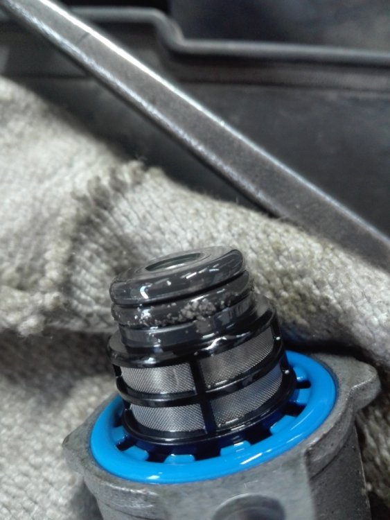

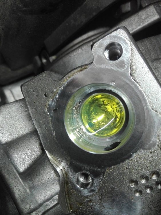

Salve a tutti.
DOMANDA: per smontare la pompa iniezione HP devo per forza tirare via la cinghia di distribuzione oppure è come certi motori FIAT Mjtd che mettendo i perni il pignone rimane li bello bello?
La vettura (47.000KM) è arrivata con l'autosoccorso, il cliente ha per sbaglio messo benzina anzichè gasolio. Ha continuato a marciare finchè non si è spenta senza più ripartire.
In officina ho ponticellato il relè della pompa nel serbatoio per togliere la benzina, smontato le cannette degli iniettori, svuotato il Rail e sostituito filtro gasolio.
Il motore non voleva saperne di partire. Ho portato i 4 iniettori al pompista e mi ha detto che erano tutti piantati, mi ha consigliato di smontare il regolatore di pressione sulla pompa per vedere cosa trovavo....sorpresa! C'è più limatura nella pompa che sul pavimento del'officina!
