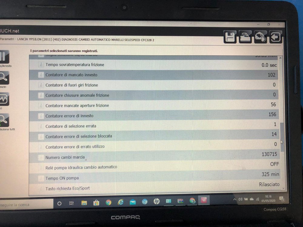

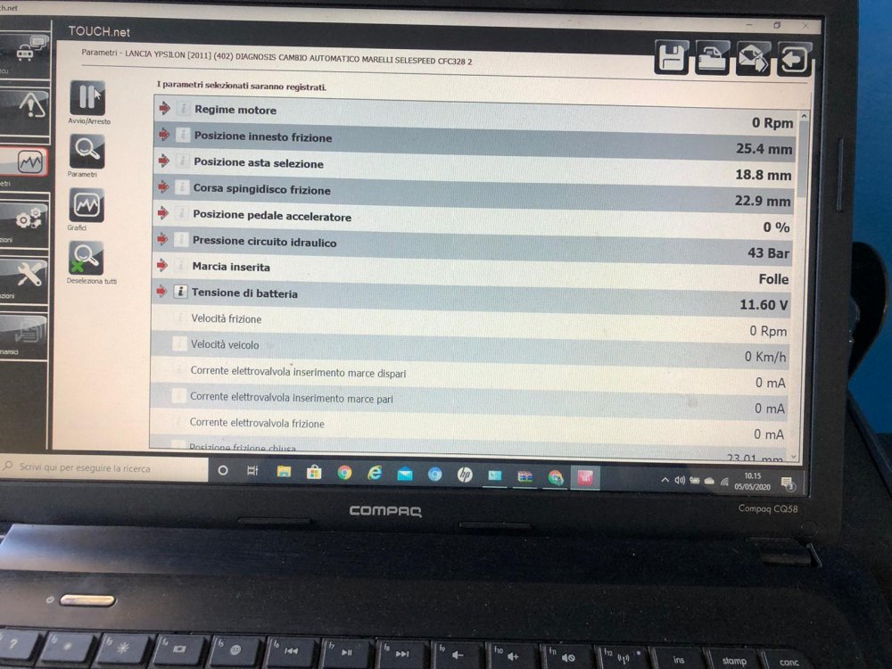

[Lancia y 11/2013 900cc 312a2000 63Kw Benzina] folle durante la marcia p060a p0715 p02917 p2299
Salve a tutti ho questa vettura in officina durante la marcia va in folle, compare una coroncina nel quadro strumenti, la vettura a in folle... non ho esperienza in cambi automatici/robotizzati. Dall'errore p0715 ho pensato alla frizione la vettura ha 90.000 km. Ho smontato la frizione, e forcellino. È usurata ma non sono convinto che il problema sia la frizione... grazie
