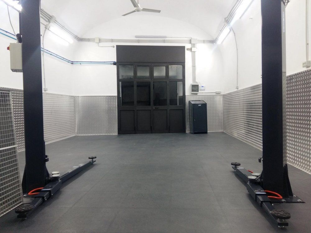

io alla fine ho optato per il pvc
però ho una piccola metratura,ma lo sceglierei ancora sopratutto nelle zone di lavoro
