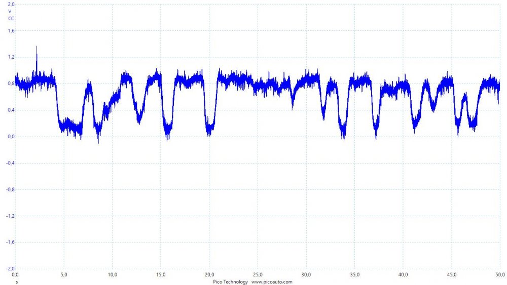

buongiorno! ho questa vettura con spia p0420 (anomalia efficenza catalizzatore), cancellabile ma dopo qualche km torna.
ha circa 100000km, mi sembrano pochi per far fuori il cat.
il cliente dice che tutto è nato dopo un pieno di benzina di scarsa qualita.
controllando la sonda a valle il segnale balla molto e tutto fa pensare di fatto al cat andato! allego schermata, avete qualche altra idea o la sentenza è cantata secondo voi?
