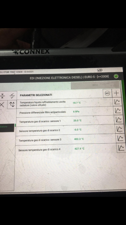

Buona ser mi è arrivata in officina una golf 6 1968 Gtd 125 kw tipo motore cfg vi spiego in sintesi cosa ha fatto il cliente : va da un’altra officina a farsi eliminare il fap ci cammina un’anno con fap bucato poi decide di portarla originale compra un fap usato di una golf 2000 ma nn GTD lo monta scrive mappa originale ma quando cammina x un po’ nn gli fa rigenerazione fanno diagnosi e gli porta il p2080 sensore temperatura gas di scarico 1...cambiano la sonda e niente stesso problema poi la porta da me faccio diagnosi e mi porta sempre P2080 cambio sensore temperatura gas di scarico uno ma nn va nemmeno quanto faccio rigenerazione forzata nn me la fa faccio scansione parametri e mi ritrovo a macchina completamente fredda quei valori postati in foto i sensori a temperature alte a macchina con quadro accesa e fredda
