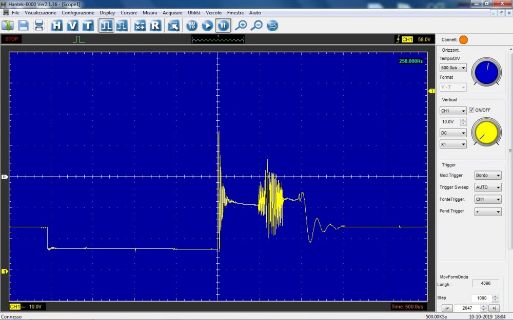

Ciao a tutti,
ho in officina questa smart con dtc p0301 e motore che gira a 2 cilindri.
Ho fatto prova compressione ed è ok, misurato impedenza cavi e siamo sui 2kohm tutti e 6.
Ho invertito candele e bobine con quelle del cilindro 2 e fatto acquisizioni con oscilloscopio sia del primario che del secondario e il problema mi rimane sul primo.
Allego solo il primario perchè non ho fatto lo screenshot del secondario ma comunque è simile al primario..
In base alle vostre esperienza potrebbe essere un driver in centralina motore?
Grazie e buon lavoro..
