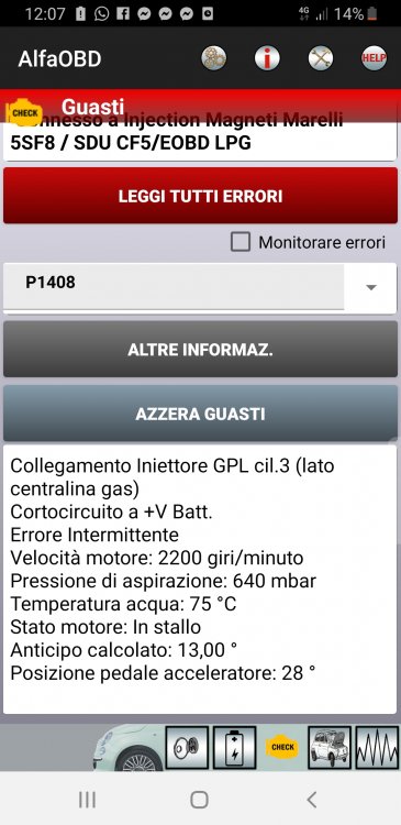

Buongiorno a tutti.Ho un problema di cui non riesco a venirne a capo.
primo difetto:
La vettura soprattutto in partenza da fermo strattona nel bilanciamento poi si riprende in marcia. Ma non é questo il particolare dilemma.
All' accensione dell' aria condizionata soprattutto su livello massimo si accende spia motore e commuta a benzina.
Un anno fà cambiate candele originali ir Fiat e cavi candele siliconici ad alto voltaggio e fino a maggio nessun avaria.
Prova con altri cavi candela champions di una y 1.2 del 2018 non rende.
Ieri convinto dei suoi 116mila km effettuo revisione riduttore gpl Landi Li10(non avrebbe dovuto montare un Li02?)
e sostituzione iniettori gpl tappo verde attacco euro5.pensato di aver trovato la soluzione.
stamattina durante prova vettura compare nuovamente il difetto
Permane errore p1408
ho controllato e pulito con disossidante attacchi iniettori gpl,connettori ecu.
non sò più dove intervenire.
Spero riuscìate ad aiutarmi
