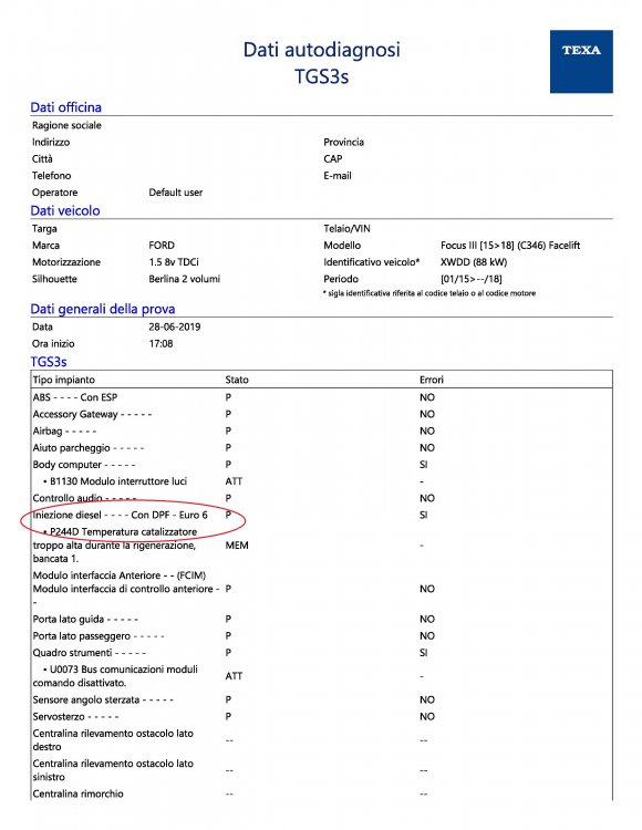

Salve a tutti.
Questa vettura è appena entrata in officina con errore P244D.

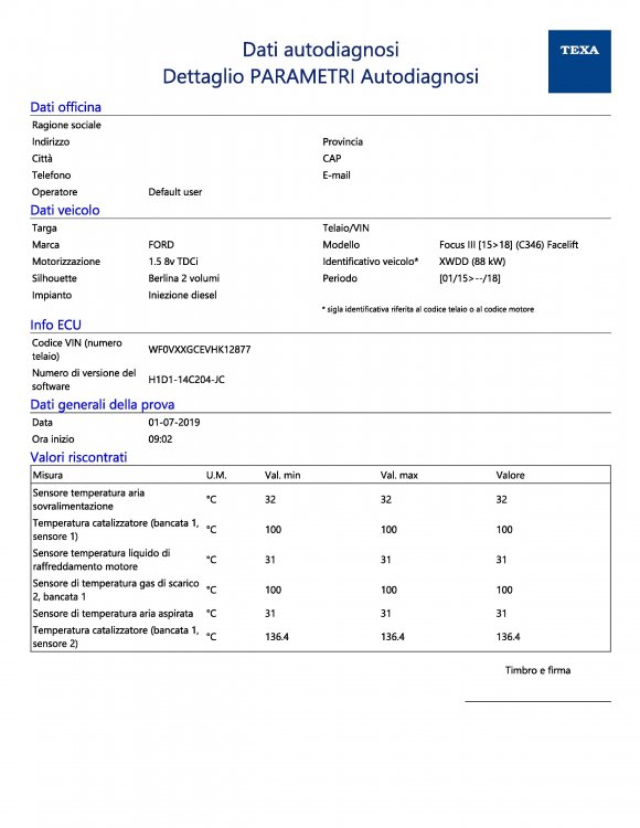

La cosa strada è che in diagnosi a vettura fredda trovo dei valori strani,temperature dello scarico oltre 100°C quando dovrebbero essere sui 30°!

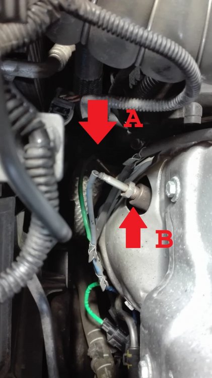

Ho provato a staccare la sonda con guaina blu (B) e verde (A), ma i valori non cambiano. Ho provato a mettere in moto con fili staccati, ma i valori non cambiano e non memorizza errori
