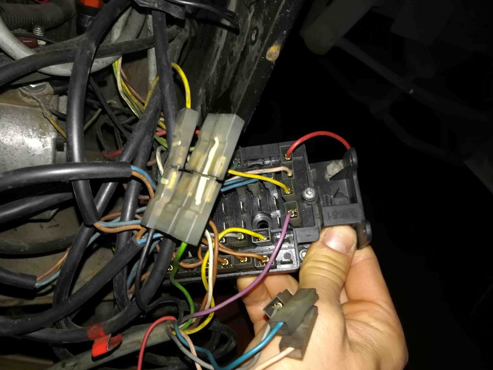

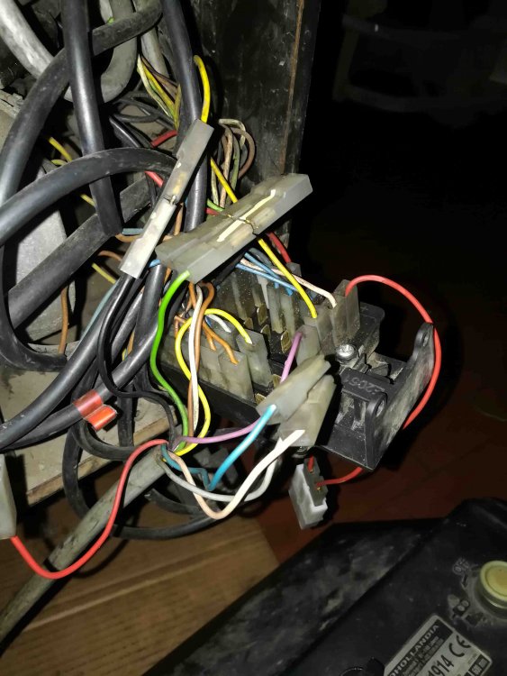

Buongiorno ragazzi ho un iveco dayli con la sponda bloccata, per ora abbiamo sostituito il joystic completamente rotto esattamente com' era montato ma la sponda non funziona e non funzionava.
i dipendenti dell'azienda hanno giocato con i fili staccandone alcuni e provando a casaccio per farlo funzionare, fino ad ora sono riuscito solo a far abbassare stabilizzatori che tra l altro non riesco a far salire.
qualcuno esperto del settore?
almeno conoscere disposizione fili originale.

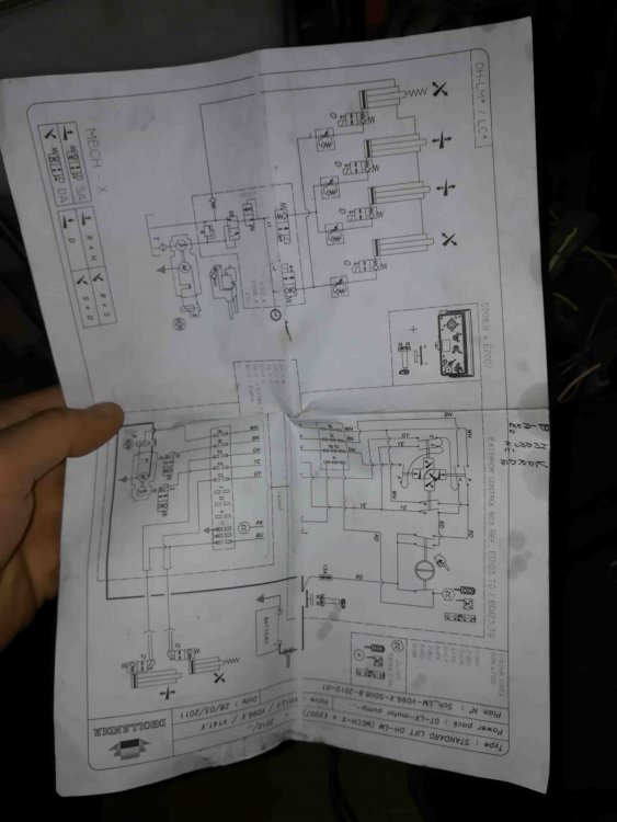

ho chiamato l azienda, ci ha fornito uno schema, ma non è uguale, guardate le foto.
