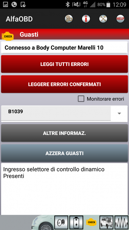

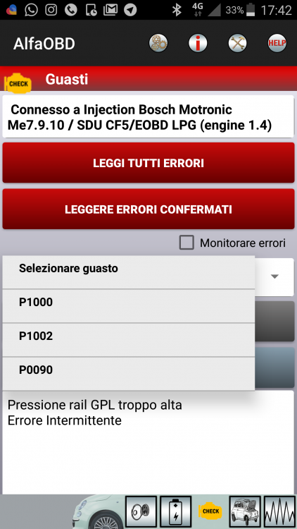

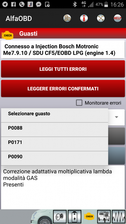

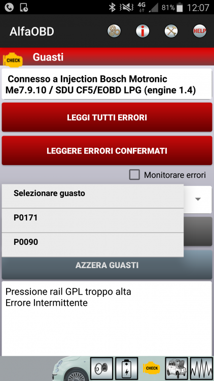

Da diagnosi ho
Errore p0090 p0088 p0171 p1172 b1039
di questi cancellandoli si presentano perennemente a ruota.
