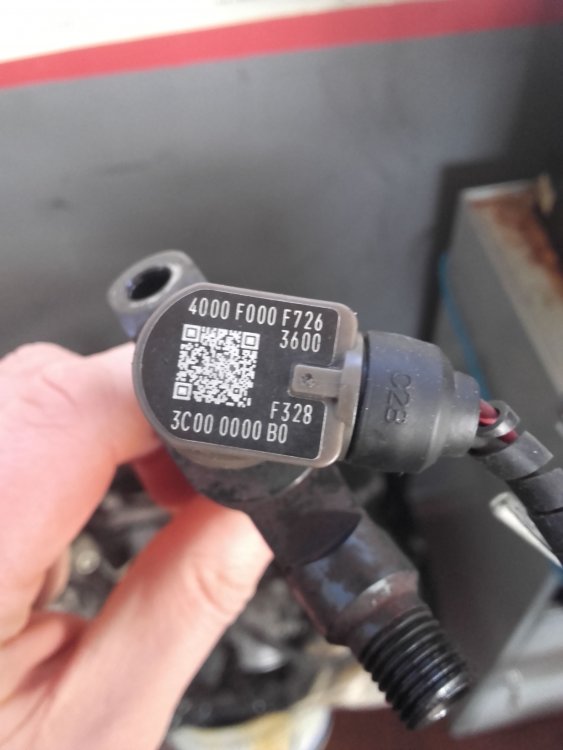

Gentili colleghi, abbiamo questa Rav che va in pressione liquido e sversa da vaschetta.
Fatte tutte le prove e sentito Toyota, oltre ai topic qui presenti, abbiamo smontato motore testa e mandato in rettifica x prova e piani.

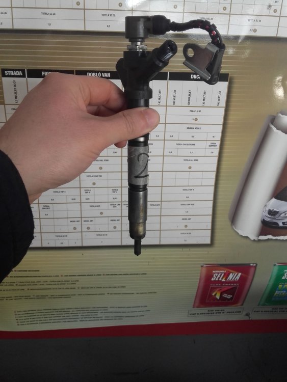

Gli iniettori hanno dato belle grane x uscire e uno ha venduto carissima la pelle  :angry:
Mandati in prova presso pompista Bosch ci dicono che due sono al limite e due andati, la vettura girava benissimo su strada, solo andava in pressione.
Ora visto il costo esorbitante dei iniettori mi chiedeo davvero non sono revisionabili?  :???:
