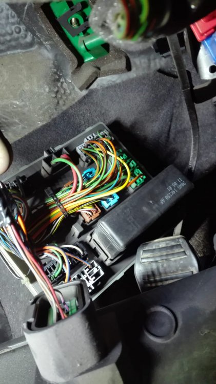

Su questa vettura non funziona la chiusura centralizzata. non chiude/apre con il telecomando, con il pulsante sulla maniglia interna e neanche il pulsante sul cruscotto per aprire il baule.
In diagnosi non ci sono errori, la centralina SAM legge le porte aperte o chiuse però in diagnosi attiva se comando lo blocco/sblocco delle porte o sblocco portellone post tutto tace.
Ho smontato la piastra fusibili/relè abitacolo per controllare il fusibile da  20A che è buono.
Settimana prossima mi riporterà la vettura per approfondire, avete qualche idea o suggerimento? Grazie!
