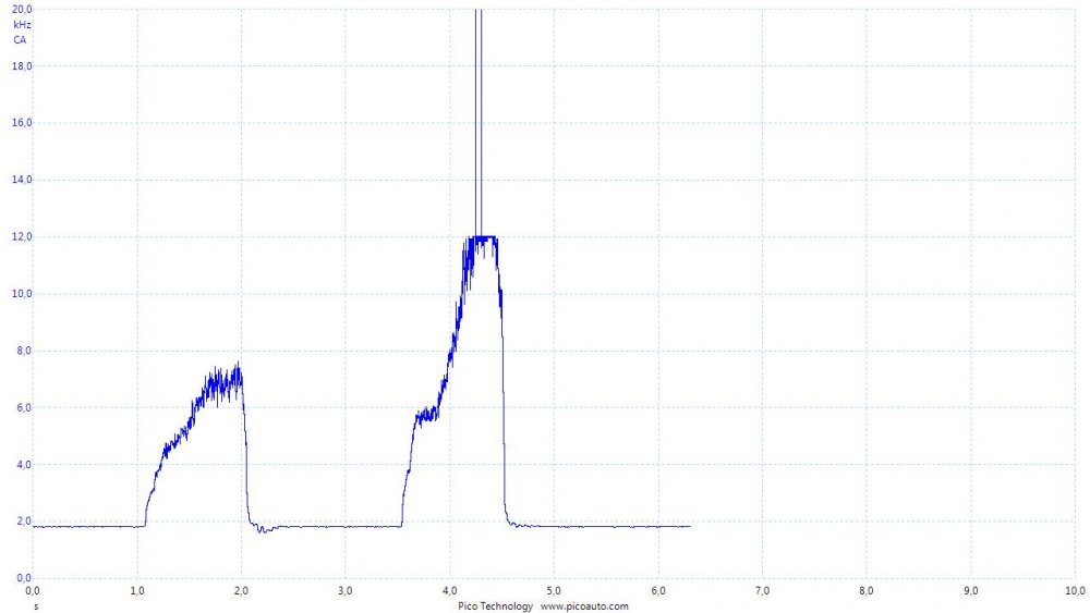

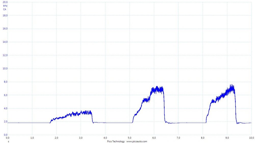

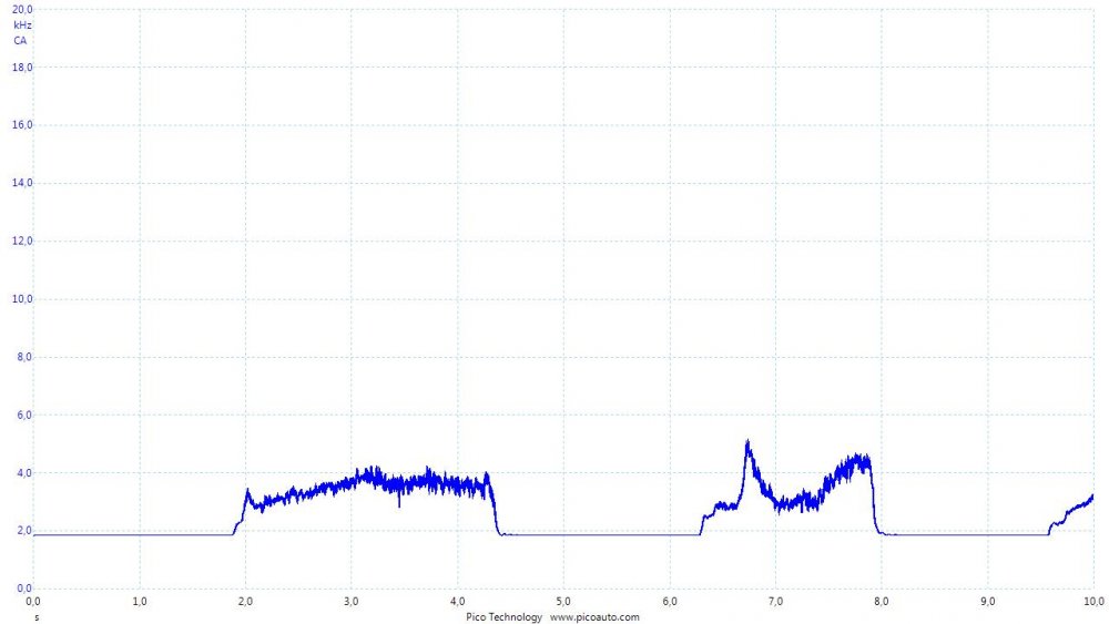

Ecco due immagini di un debimetro bosch digitale prese su fiat 16 motore 1.9 D19AA 88KW
con scarse prestazioni e lenta in ripresa.
nella prima immagine si vede come a fatica arriva a 5 Khz il segnale.
nella seconda e terza invece con la sostituzione del componente arriva ai 12 Khz di picco, riportando l'auto alle sue prestazioni.
