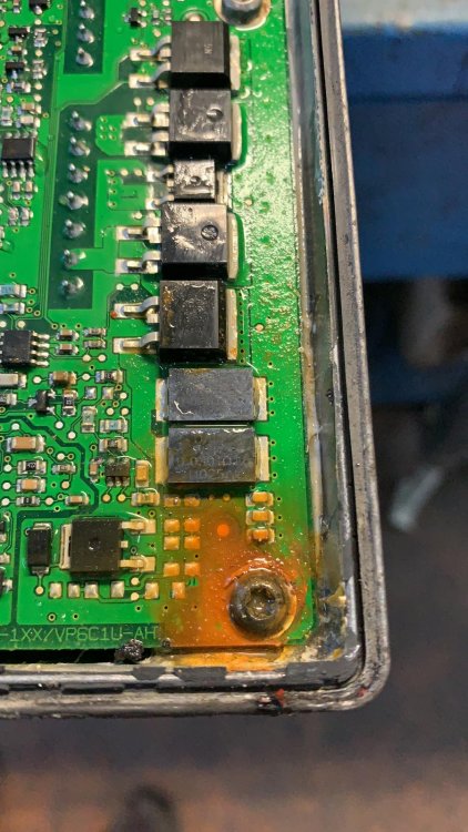

ciao a tutti, pochi mesi ho fatto il motore ad un boxer che era andato in autocombustione per la rottura del turbo. passato un mese circa abbiamo ricevuto il via libera alla riparazione. il furgone era stato aperto da un collega di bologna e successivamente portato da noi perché non aveva tempo per farlo. montiamo il seminatore completo, e quando andiamo ad accenderlo parte e si spegne immediatamente.
diversi codici errore in memoria,  e dopo alcuni tentativi il motore non ne ha più voluto sapere di avviarsi. il giorno dopo mentre facevamo diagnosi abbiamo provato l avviamento e con dopo pochissimi secondi ha iniziato a sentirsi odore di bruciato. finale della favola....... centralina motore in corto perché era piena d acqua.
trovata e codificata la nuova centralina consegno il furgone, 2 mesi e siamo punto a capo...... centralina piena d acqua , p0200 in memoria, motore che non parte. idee? suggerimenti?
