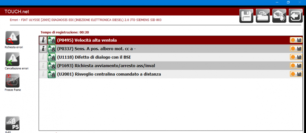

Su questa Ulysse è capitato più volte che si spegneva mentre era in corsa. La partenza non è immediata ma dopo più o meno 5 minuti. Prima di questo tempo la macchina gira ma non parte.
La scorsa volta ho sostituito filtro gasolio e batteria, ma nel giro di 3 settimane il difetto ha rifatto.
Vi allego le immagini della diagnosi fatta con Brain Bee sul sistema motore.
Sule altre centraline non ci sono errori.
