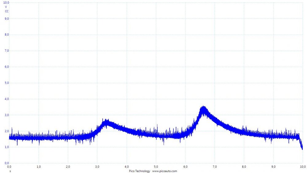

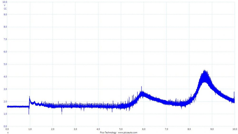

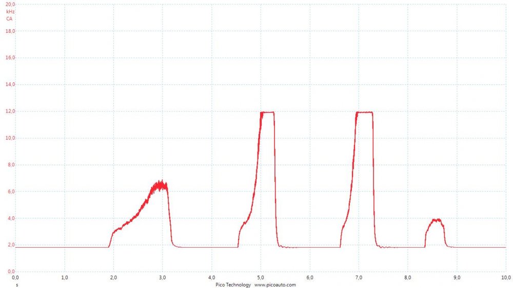

Sera a tutti, ecco qualche acquisizione, l'auto era un po fiacca e non leggevo un valore adeguato di pressione nel collettore, risolto sostituendo il MAF, prima però ho verificato per scrupolo che il debimetro arrivasse a leggere il picco dei 12 KHz come da manuale per un digitale bosch.
Verificato che li era tutto ok ho misurato il MAF e di seguito trovate le letture.
la prova è stata eseguita con motore a minimo e subito dopo forte accelerata in sequenza.
Spero sia utile come riferimento.
