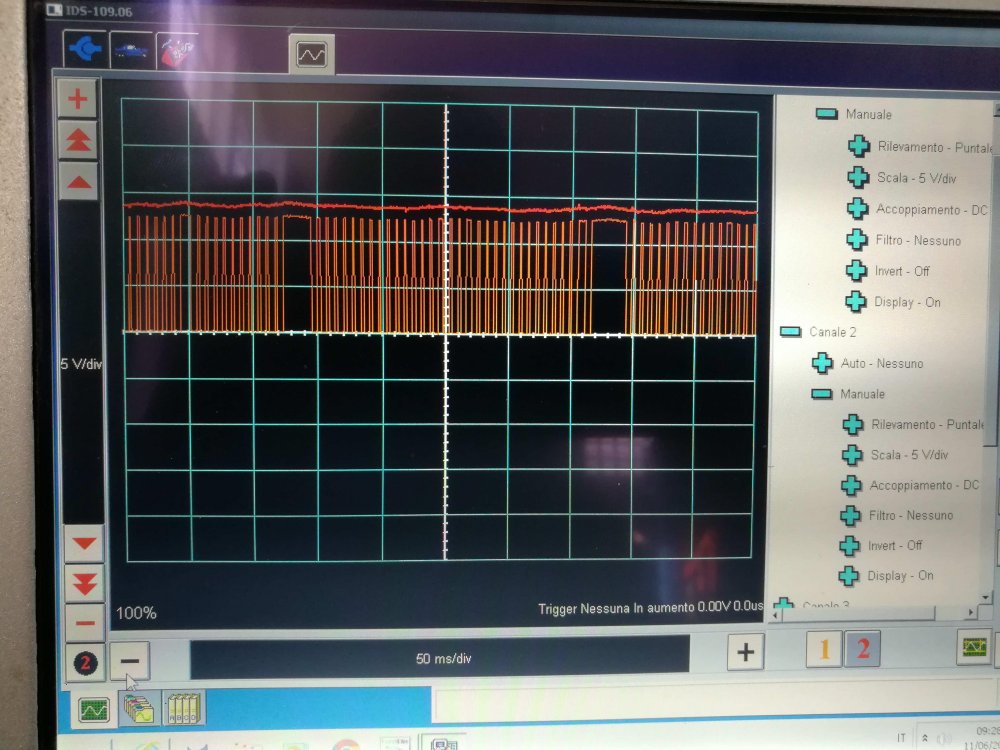

su questo veicolo la carica alternatore da freddo si trova a 14 v, man mano che si scalda, invece, la carica scompare all'improvviso in modo intermittente.
L'alternatore di per se credo non sia la causa, ma piuttosto, penso al regolatore di tensione interno oppure al comando dato dalla centralina.
Controllando quest'ultimo ci siamo accorti che da fredda quando carica abbiamo un 12 volt fisso e un segnale digitale dato dalla centralina.

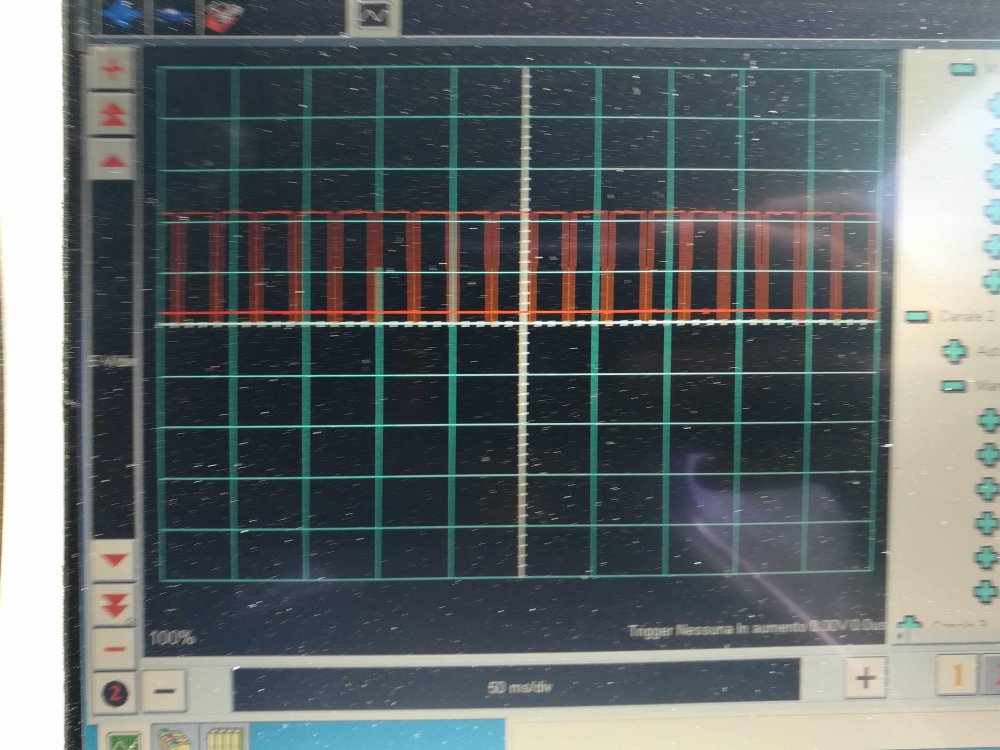

Quando difetta il segnale fisso a 12v scompare e rimane solo il segnale della centralina.
Questo 12 volt scompare per un difetto della centralina o un errore in diagnosi potrebbe causare il recovery da parte della stessa del sistema?
mando foto oscilloscopio per chiarezza.
la prima foto è presa nel momento di funzionamento ottimale.
la seconda durante difetto.
