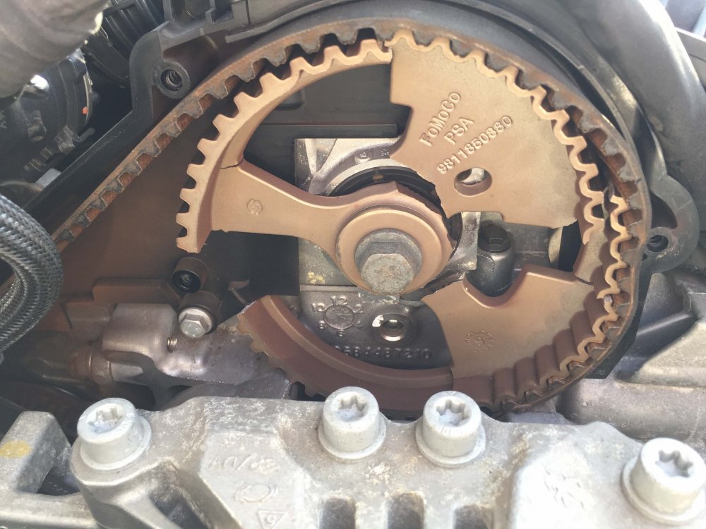

Buongiorno,
ho questa vettura (noleggio) appena uscita dalla garanzia ufficiale casa madre con km 52000 che mi e' stata portata  con carro atrezzi.
Faccio diagnosi e trovo errori :P1113 Circuito alta pres. carburante - P003D posizione dell'albero a  camme.
Al che vado a smontare coperchio distribuzione e trovo la puleggia albero a camme rotta.
L'albero a camme non e' bloccato.
Vorrei sapere se qualcuno ha già avuto un caso simile.
Grazie
