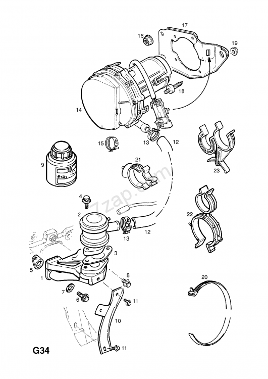

ce qualcosa che non torna, io ho l'epc opel e sia sull'epic sia a memoria l'egr su questa auto è elettrica. allora tu vuoi sicuramente l'elettrovalvola del polmoncino su scarico, guarda che non serve a un tubo la puoi eliminare solo che devi staccare il phone che soffia dentro al mattino, casomai chiamami che ti spiego tutto. conosco abbastanza bene questa auto

la  macchina non l'ho qua io mi serviva per un cliente parlando con francesco boshservice mi sono reso conto che non hanno cambiato la valvola egr per il difetto ma la valvola addizionale aria non cancellandogli
l'errore allora voleva cambiare il comando di quella valvola non essendo reperimile mi ha chiesto se riuscivo a trovargliela io .
in parole povere hanno confuso egr
ma scusa, devi cambiare il phon? quello si che da' errore , almeno su Saab...
no non si deve cambiare phon si deve cambiare autoriparatore.
ha sostituito la valvola aria supplementare perchè pensava era egr
