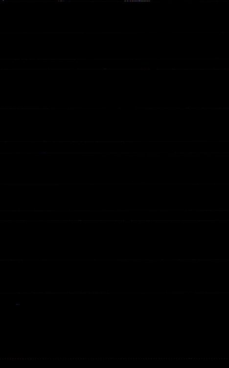

saltuariamente quest'auto va in recovery (max 2000 giri) e accende la spia motore con errore "1138 regolazione della pressione del gasolio"
Sono riuscito a avere l'auto con il difetto presente mentre ero in diagnosi, cosa abbastanza difficile perchè a volte la macchina va bene per giorni, e ho notato che nei valori reali spariscono le alimentazioni ai sensori (vedi immagine allegata).
Ho controllato connessione centralina e i connettori dei sensori ma non ho trovato nulla di strano
