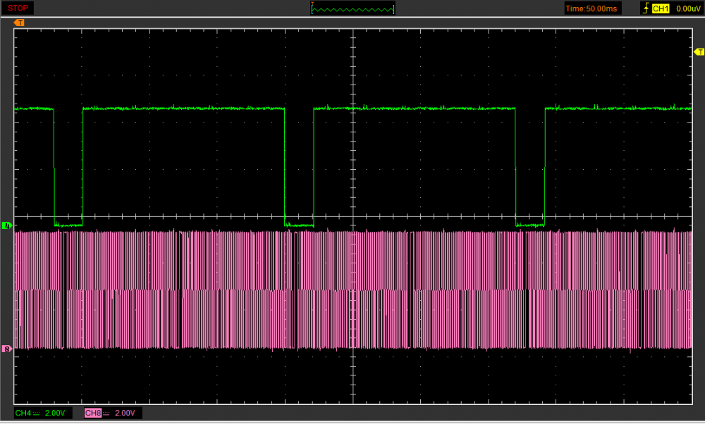

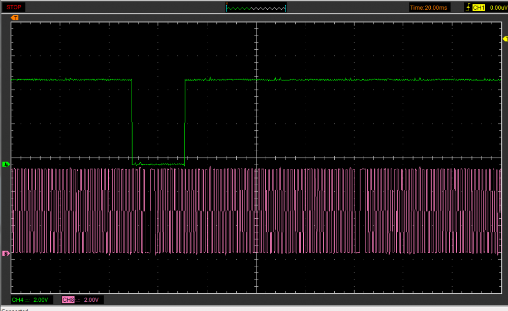

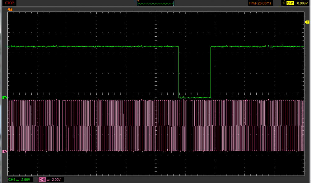

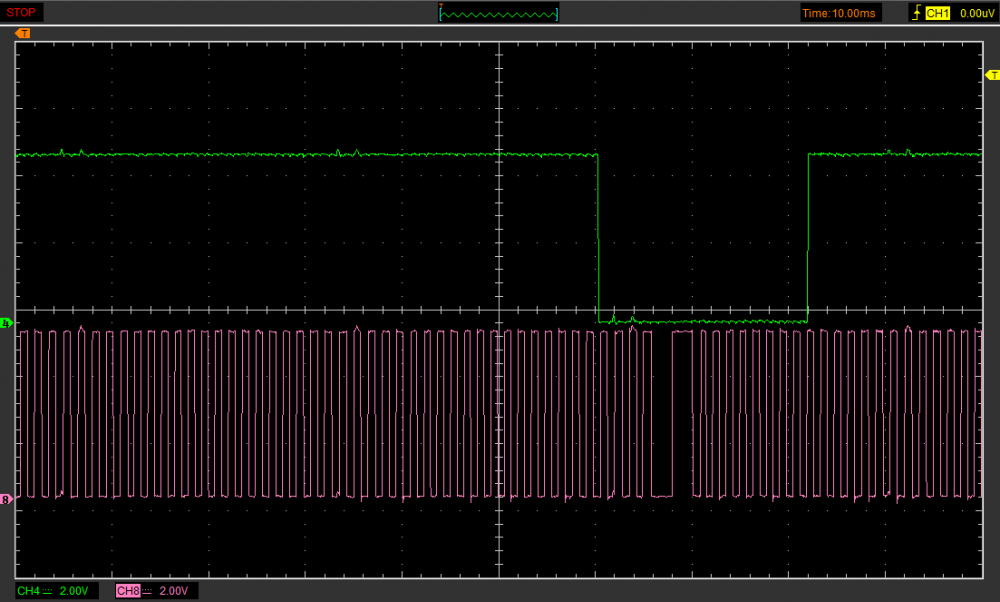

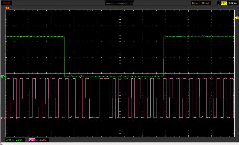

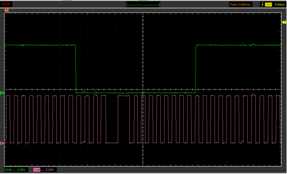

Bmw X5 306D2 sincronia giri e fase
saluti a tutti  :oO: con la dovuta cautela dato l'alto chilometraggio di questa vettura (285000, gira benissimo ma chiaramente la sincronia è da considerarsi valida per funzionamento senza problemi ma non per quella "accademica" di riferimento assoluto) sincronia giri e fase Bmw X5 2993 cc 160 kw imm 2005
