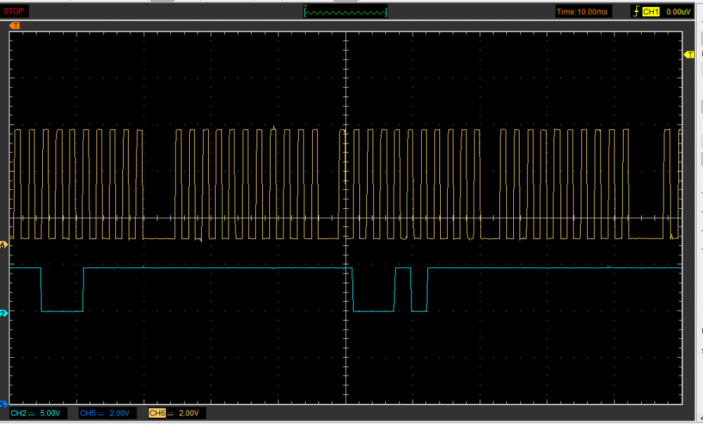

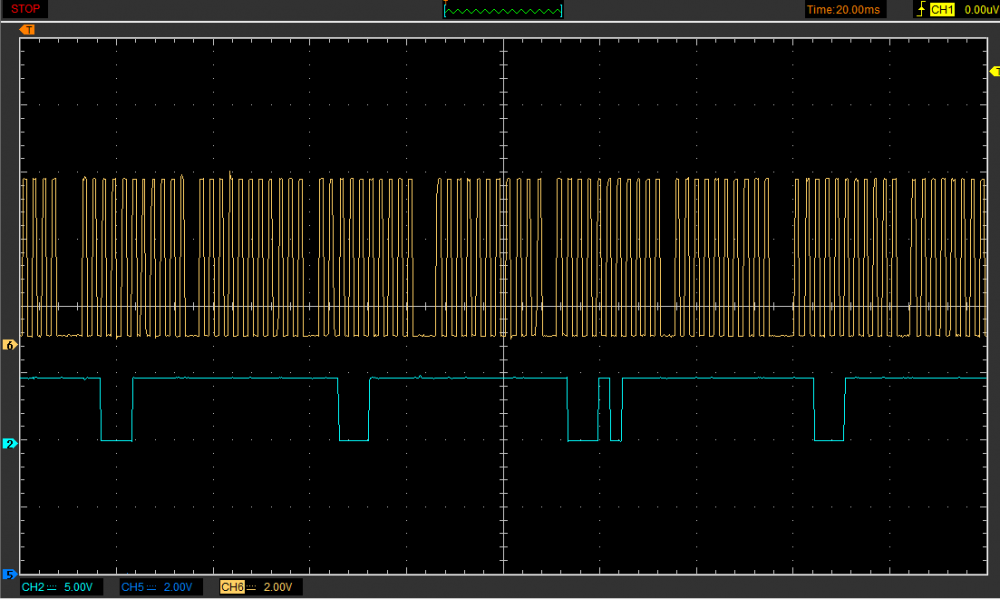

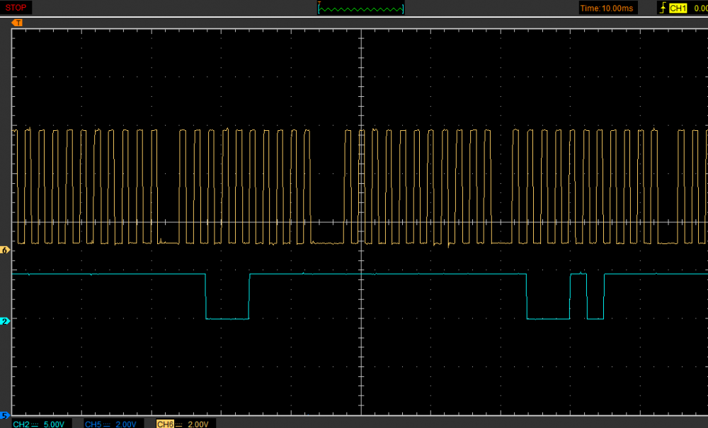

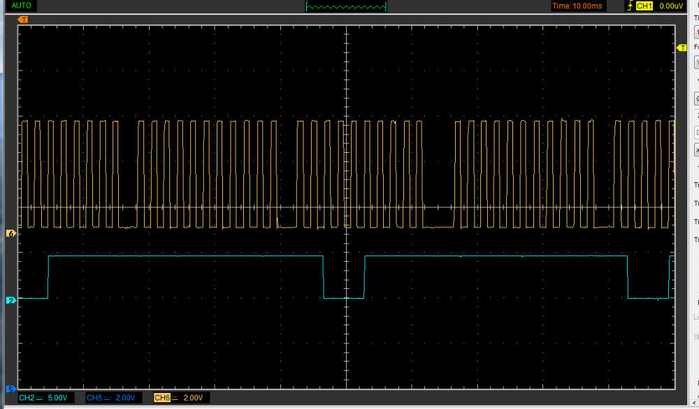

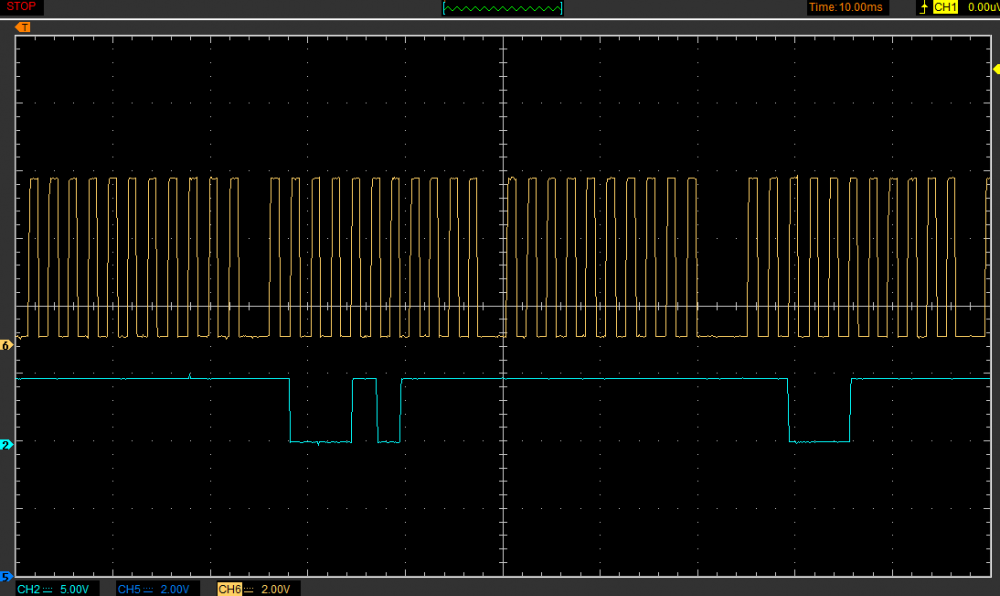

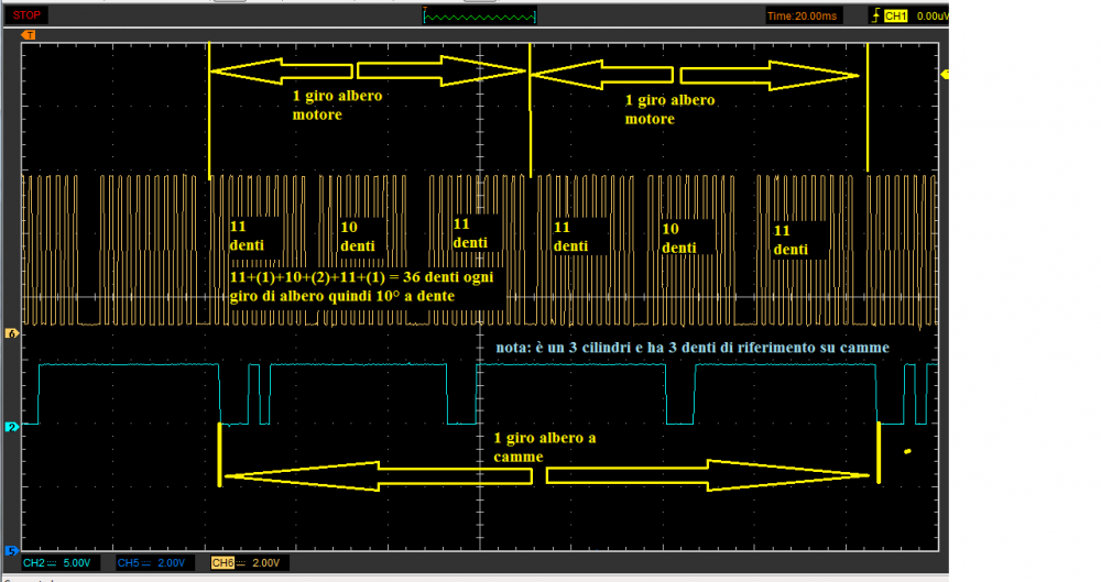

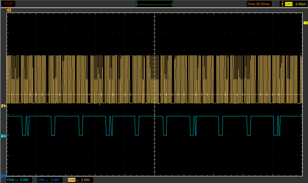

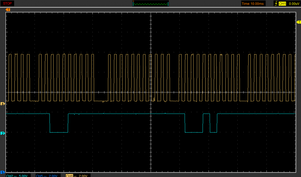

Saluti a tutti Mitsubishi Colt 3 cilindri 1199 cc 55 kw motore 134910 con 156000 km (nessun problema) sincronia giri e fase, questo motore ha la variazione di fase sull'aspirazione, variazione notata in fase di aumento carico (vedi img)  :book::oO:
