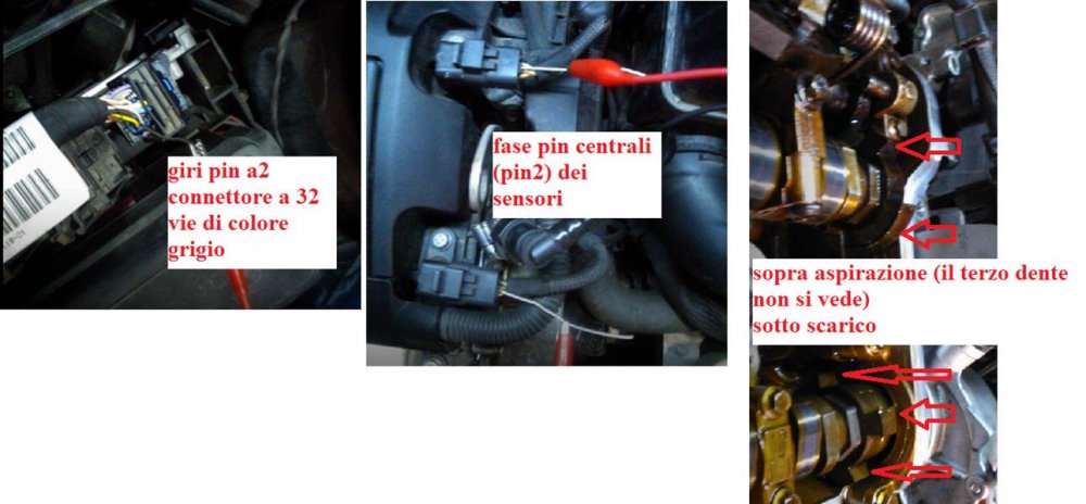

Mini N12B14A sincronia giri e fase
Saluti a tutti, inserisco acquisizioni di sincronia giri e fase Mini Cooper a benzina N12B14A quindi il motore 1400 con Valvetronic 1397 cc 70 kw (vale anche per il N12B16A almeno al minimo di sicuro) con 100.000 km e catena fatta da 10.000, in tutte le img  :book: CH6 è aspirazione CH5 scarico  :oO:
