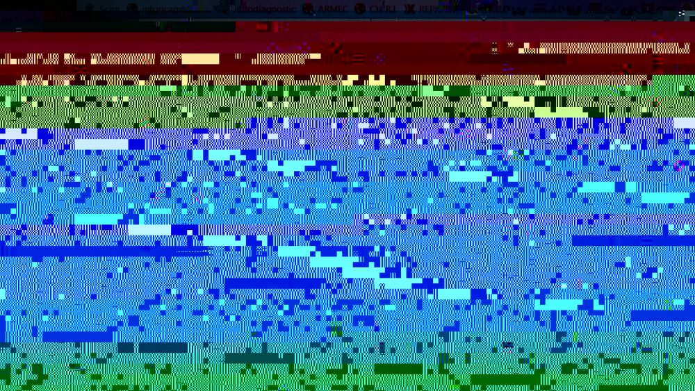

Posto un po di parametri per capire pure come siamo messi di frizione ecc:
Posizione innesto 25,9 mm
Posizione selezione 18,9 mm
Corsa spingidisco 22,0 mm
Indice degrado frizione 7036
la pompa la sento appena apro la porta
la pressione del circuito idraulico la trovo circa 42
