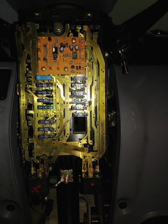

Ho questo Mercedes che non gli funziona la prima velocità dei tergicristalli mentre la seconda e l'intermittenza funziona..
E' già stato sostituito il motorino tergi con uno nuovo... Sul cablaggio del motorino tergi ho 5 fili dove trovo un positivo sotto chiave e una massa e negli altri un ritorno di massa...
Ho controllato con lo schema elettrico in mio possesso e quando attivo la prima velocità sul motorino tergi non ho nessuna alimentazione mentre quando attivo la seconda velocità ho l'alimentazione su tutti e tre i fili rimanenti nel motorino tergi...
Dallo schema elettrico in mio possesso all'interno della scatola portafusibili e rele sotto al piantone sterzo ho un modulo multifunzione e vi metto anche la foto...
Secondo me è la leva ma non riesco a capire se è realmente li il problema...
Ho controllato le continuità all'interno della scatola porta fusibili e relè fino al devio ed è tutto ok
Ho controllato la continuità dal motorino tergi alla scatola porta fusibili e rele ed è tutto ok...
Che altri controlli posso fare?
