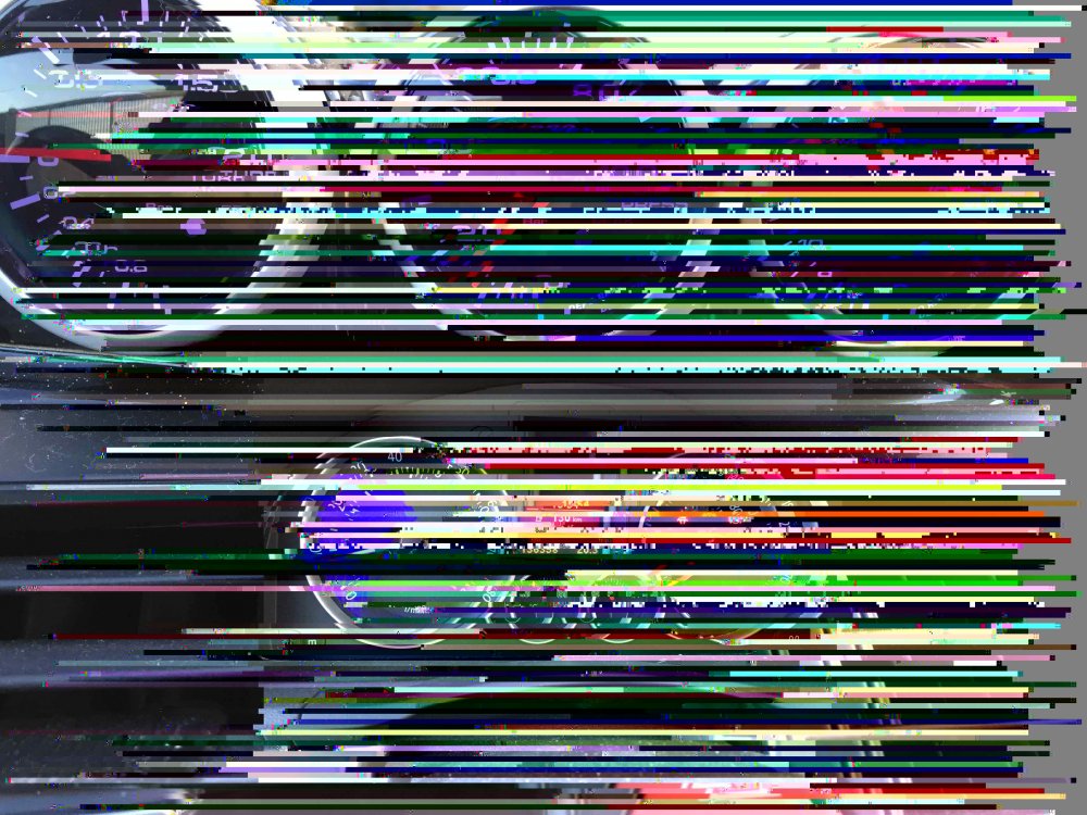

la vettura in questione presenta il seguente problema : a motore regimato al minimo si riscontra una evidente rumorosità' di punterie idrauliche , come se fossero scariche . Accelerando , salendo la pressione dell'olio , il rumore sparisce.
A motore con temperatura inferiore ai 70 gradi , il rumore non si avverte.
Il problema e' insorto , a detta del cliente , solo dopo che lo stesso ha fatto un rabbocco d'olio oltre il livello max, mentre prima dice che non aveva nessun problema.

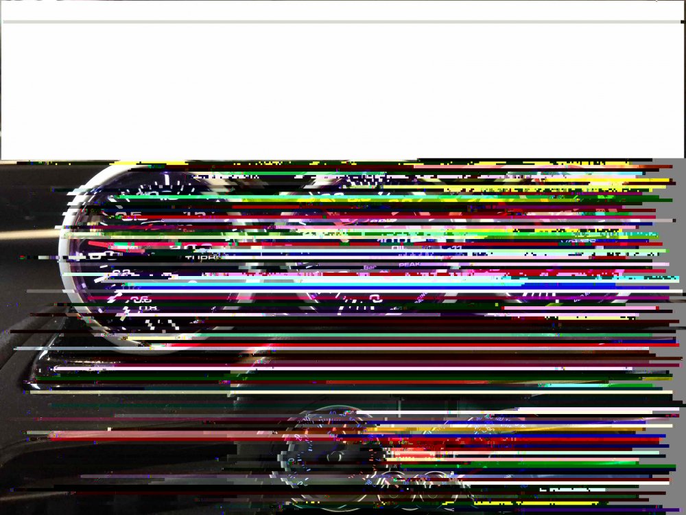

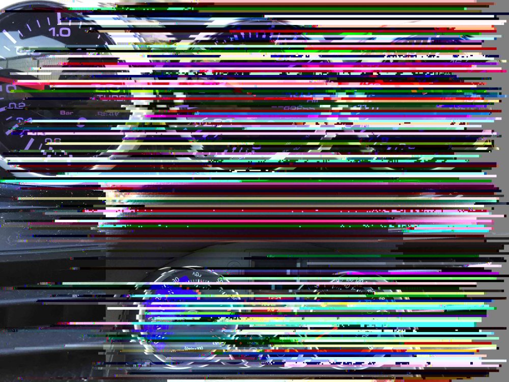

Dal manometro montato in vettura si riscontra che il problema insorge quando la pressione olio motore scende sotto i 2 bar.
Abbiamo aggiunto un additivo nell'olio motore per un lavaggio interno del circuito di lubrificazione , per poi sostituire olio ( 5W30  W 507.00) e filtro olio, ma la rumorosità' resta.
Consultando la banca dati leggo che la pressione dell'olio deve partire da 2,7bar.
Chiedo a voi , in base alle vostre esperienze e alla conoscenza di questo impianto di lubrificazione se il problema potrebbe essere da ricercare in un malfunzionamento della pompa olio ( valvola di sovrapressione starata) o in qualche valvola di non ritorno ( circuito recupero vapori olio) che si e' guastata a causa della quantità' d'olio eccessiva.
