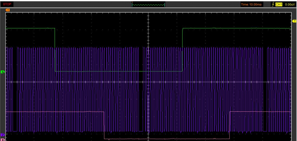

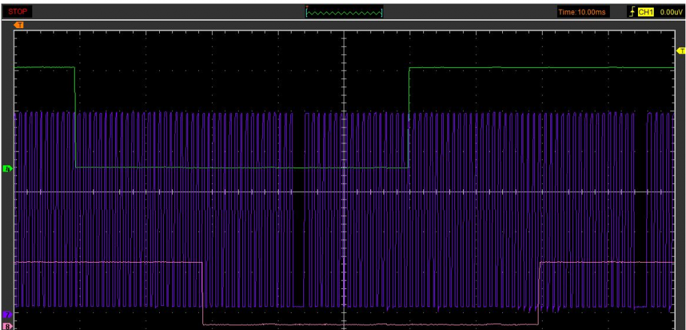

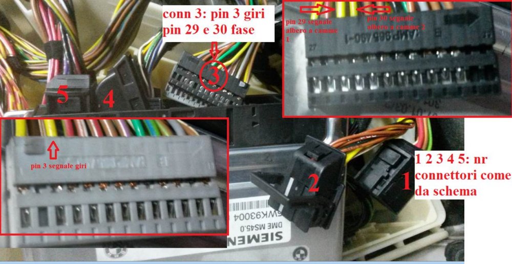

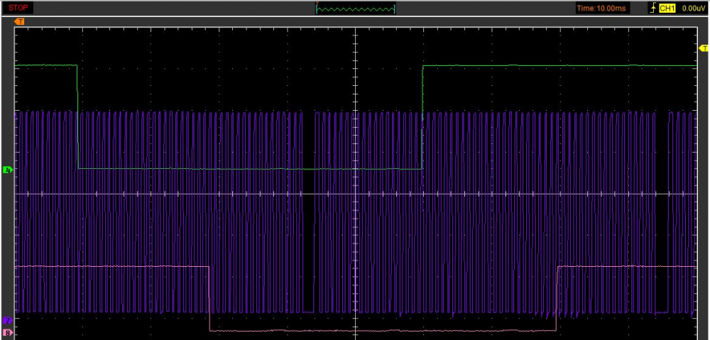

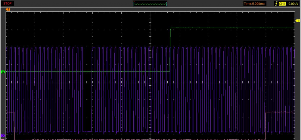

saluti a tutti , inserisco img con sincronia giri fase di Bmw Z4 2494 cc 141 kw motore bz 256S5 del 2003 con circa 120000 km, i sensori di fase sono due, purtroppo non accessibili facilmente ragione per la quale i segnali presi da centralina con guida dello schema mi riportano solo "albero a camme 1" e "albero a camme 2" non potendo discriminare quindi tra 1 e 2 chi è scarico e chi aspirazione
acquisizione fatta al minimo ma, avendo questa vett problemi di gestione farfalla motorizzata, il minimo è "altalenante"  :oO:
