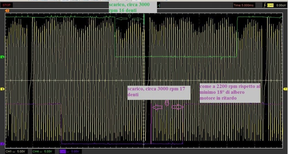

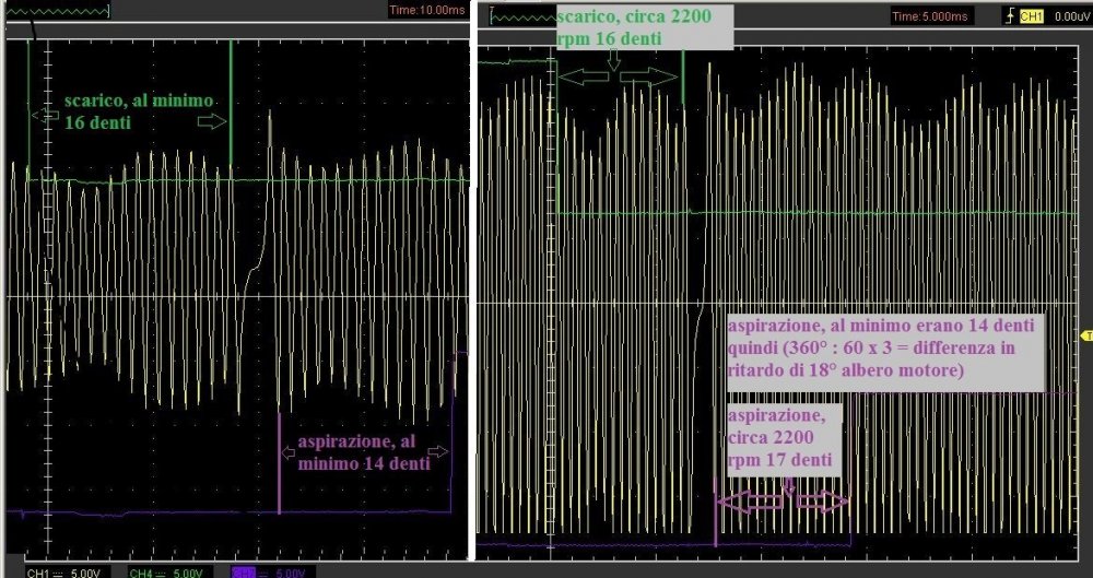

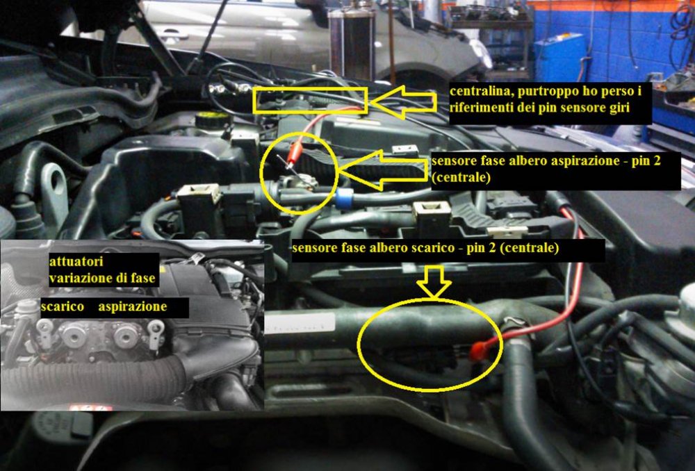

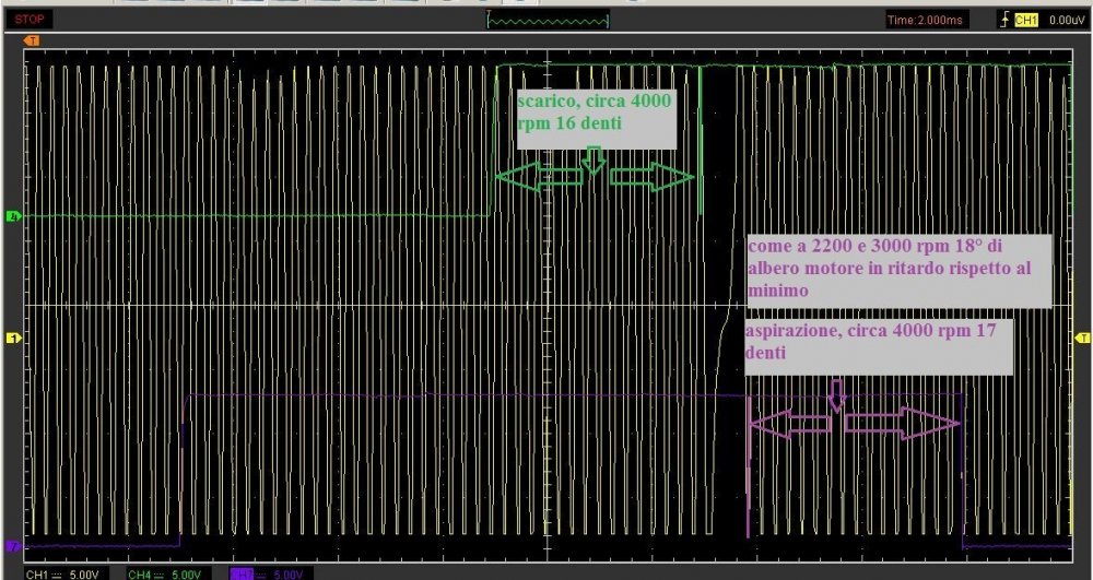

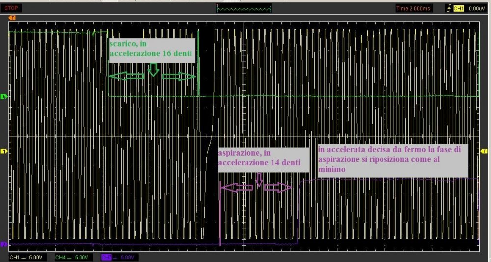

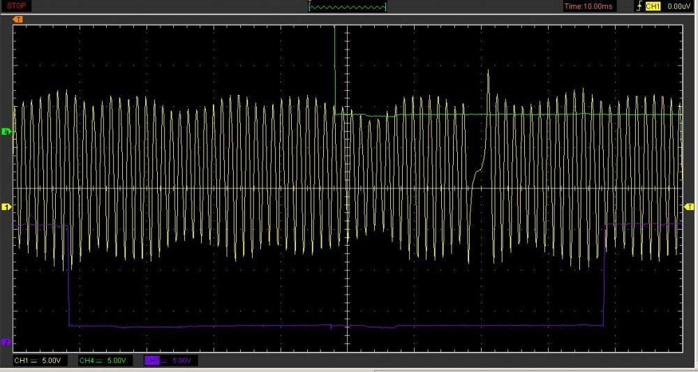

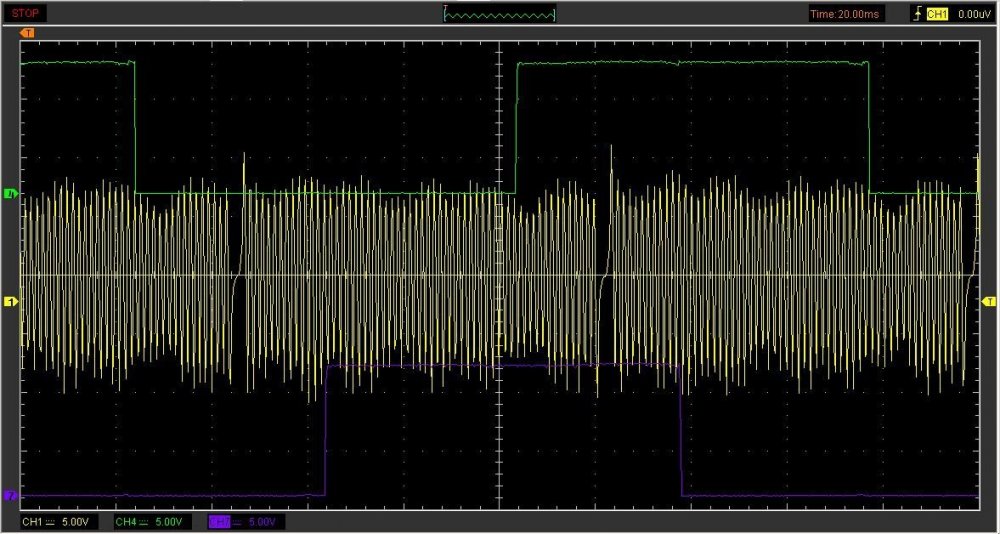

Saluti a tutti  :oO: inserisco img con sincronia giri e fase di Mercedes SLK 1796 cc 120 kw motore 271944 (motore sovralimentato con compressore volumetrico) con circa 100.000 km e nessun problema motoristico
Questo sistema ha variazione di fase sia su aspirazione che su scarico, nelle img  qualche segno del suo lavoro ai diversi regimi, infine mi scuso ma  :book: ho perso i riferimenti pin del sensore giri sul pettine centralina  :dimen::oO:
