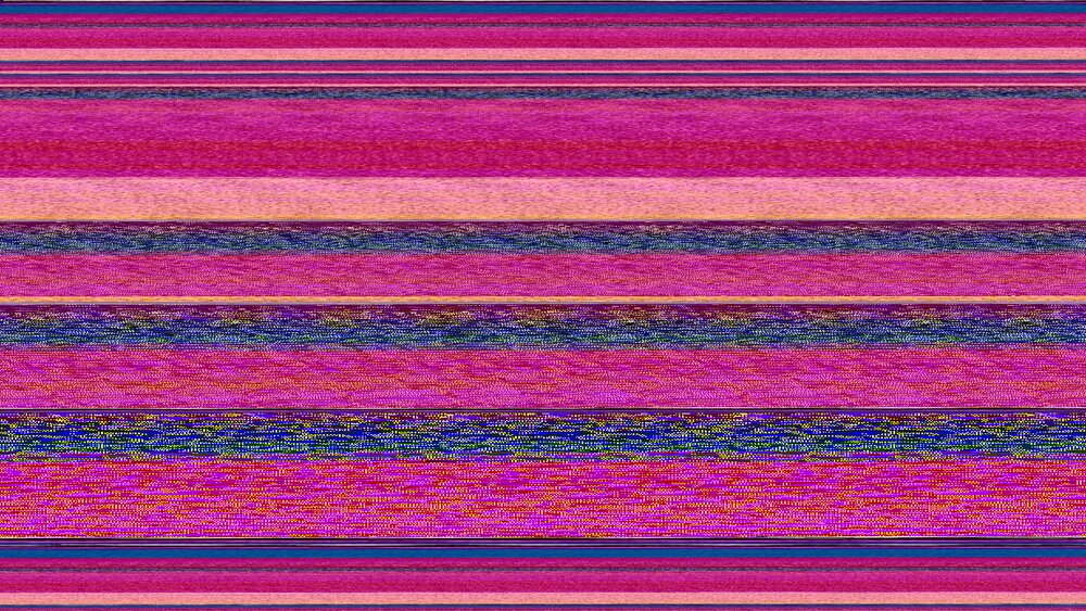

durante la riparazione di questa vettura mi sono imbattuto in un segnale proveniente dalla centralina motore sul filo di segnale della sonda lambda 1. Vi posto le immagini del mio oscilloscopio nei vari casi.
Foto1: sonda lambda staccata (segnale proveniente dalla centralina).
All'inizio registro una tensione di circa o,39 v costante e dopo circa 10 secondi una pulsazione aggiunta di circa 2 volt. ogni 2 secondi durante tutta la fase di riscaldamento della sonda.

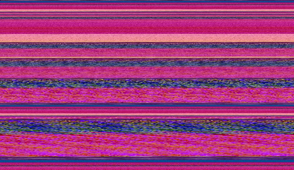

Foto2 sonda lambda collegata e motore al minimo (900 giri) con fase di inizio onda di trasmissione segnale ma sempre perturbata dallo strano segnale dalla centralina

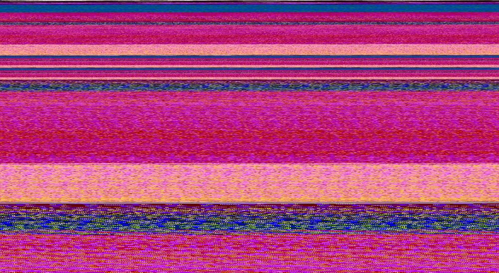

Foto3 sonda lambda collegata e motore in temperatura regime 2000giri: onda in fase di regolarizzazione, ma vedo sempre una piccola perturbazione nella fase discendente dell'onda

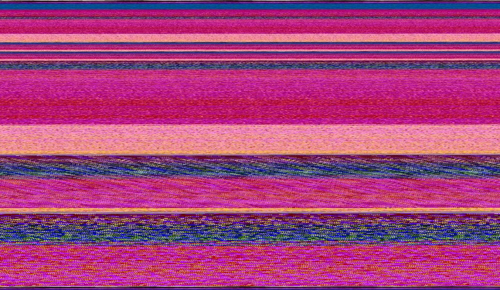

Foto4 tutto come in foto 3 ma a 3000 giri
NB tempo tra un asse verticale e l'altro 1 secondo
    scala tensione 200 mV ogni asse orizzontale
