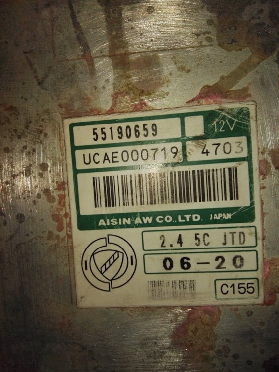

Ho questa vettura con cambio automatico che dopo aver sostituito la cuffia giunto lato cambio fa il seguente difetto:
su strada quando si scalda dopo che arrivo in quarta mi da uno strappo e mi rimane in quarta
rallento fino a che in automatico passa in seconda
mi fermo spengo la vettura e tutto torna perfetto fino ad arrivare a mettere la quarta di nuovo strappo e poi stessa trafila
errori in diagnosi:
-P0743 ma non ricordo la dicitura perchè ormai sono passate varie settimane
Abbiamo sostituito l'olio del cambio sperando di riuscire a risolvere senza risultati
Abbiamo controllato il cablaggio elettrico sul cambio e non c'è niente di rovinato o ossidato
Trovato cambio completo di centralina montato ma fa lo stesso difetto
Controllato centralina completamente ossidata con acqua o liquido radiatore e quella vecchia con pista interna alla centralina bruciata ma penso anche qualche componente smd
La centralina dell'altro cambio ha lo stesso difetto solo che sembra integra nel senso che non ci sono piste bruciate o componenti che sembrano rovinati.
La mia domanda è:
questo tipo di centraline vanno poi codificate o se trovo una centralina buona posso montarla senza dover fare nessuna programmazione?
Vi allego anche i codici delle centraline, sia quella che era montata sulla vettura sia quella trovata dal demolitore
Grazie a tutti
