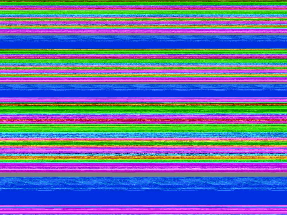

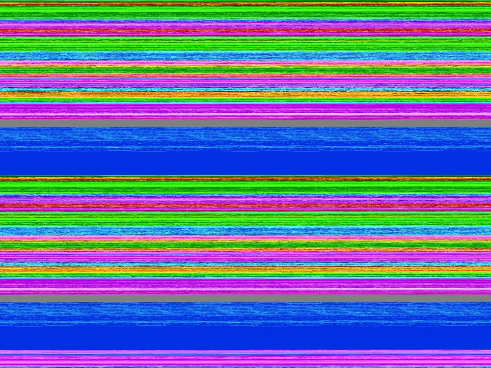

In seguito a questa riparazione però, ora valida un dtc in ecu Abs codificato 0140 descrizione Launch "Pedal pressure sensor, Signal outside its permitted range, Permanent fault".
In diagnosi Abs posso visionare il variare del potenziometro della corda pedale, in rilascio è a zero per poi progressivamente aumentare, scala in mm, ma non trovo nessun parametro che parla di pressione!
In allegato le foto dei due sensori fissati sul componente, info al riguardo sono bene accette!!  :book:
