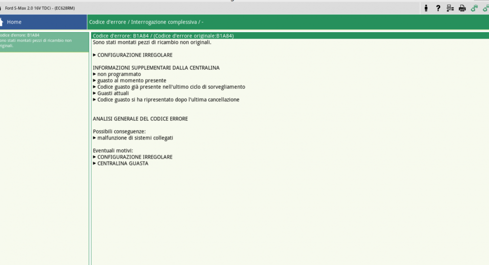

Buongiorno colleghi, su questa vettura da diverso tempo la radio saltuariamente da dei problemi. Alcune volte all'accensione della macchina la radio resta spenta, quindi la cliente spegne e riaccende la vettura e parte anche la radio. Qualche giorno fa però la radio non si è più riaccesa anche riprovando più volte con l'accensione della macchina. Fusibili ok. Smonto radio per controllare le connessioni e quando la ricollego si accende immediatamente e adesso funziona tutto perfettamente. In diagnosi nessun errore sulla radio (in precedenza non mi comunicava neanche con la radio, come se non ci fosse), trovo solo sulla centralina comfort l'errore B1A84.
Premetto che due mesi fa ho cambiato l'alternatore perchè a volte caricava poco e accendeva la spia batteria ma il problema della radio era già iniziato prima. La batteria non l'avevo cambiata perchè aveva pochi mesi e mi risultava ok. Ora potrebbe essere la batteria che mi fa qualche scherzo? Anche visto che il problema lo da solo all'accensione del veicolo e mai in corsa. Cosa pensate? Già capitato a qualcuno?
