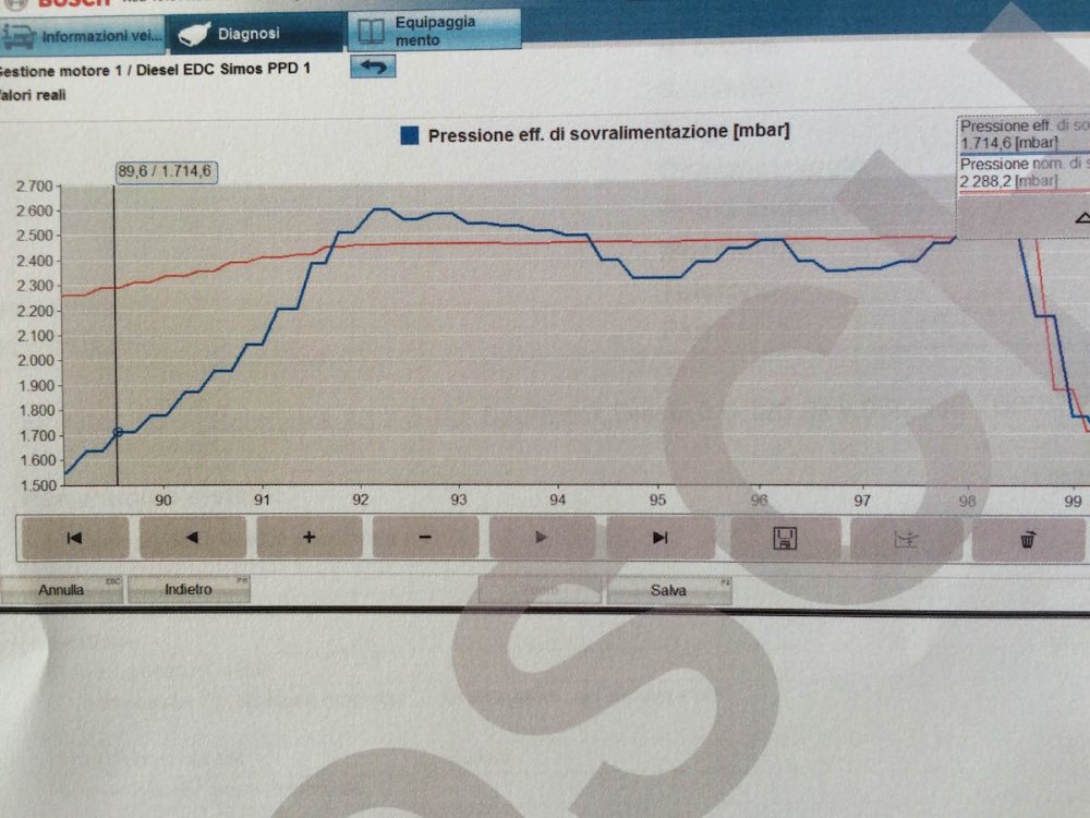

Ciao ragazzi vorrei condividere con voi il difetto di quest'auto che a detta del cliente già vista da due officine senza trovare una soluzione al problema.
L'auto in accelerazione ha dei leggeri mancamenti, non ci sono errori in memoria.
Dalle prove che ho fatto io andrei diretto sulla geometria, pulirla o sostituirla.. allego screenshot per poter permettervi di valutare quanto verificato.
Dai parametri massa aria in accelerazione non avverto grandi problemi, l'effettivo ed il nominale si sovrappongono direi quasi perfettamente, ma l'effettiva pressione del turbo nel momento in cui avverto il mancamento scende si circa 150 mBar rispetto alla nominale.
Credevo di poter effettuare una controprova utilizzando il sensore di posizione montato sulla geometria attraverso la diagnosi non ho quel parametro.
Cosa ne pensate?
