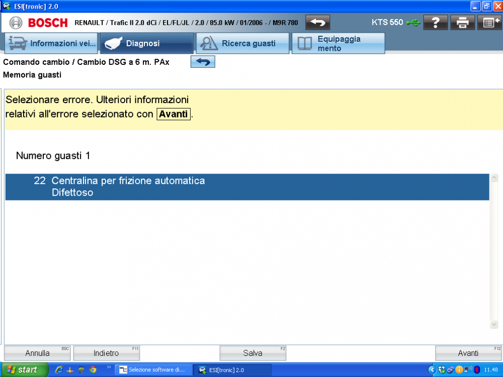

Sul display compare la scritta "avaria cambio " e resta sempre in N , non entra nessuna marcia.
In autodiagnosi con bosch errore: 22 Centralina per frizione automatica difettosa.
L'errore non si cancella.

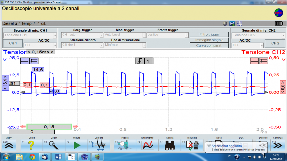

Stesso problema questa volta: all'elettrovalvola( 15 ohm di resistenza , come le altre 4 del gruppo)  arriva il comando dalla centralina( onda quadra con 2 ampere di corrente) ma il sistema non funziona, resta sempre presente l'errore.
Se alimento direttamente l'elettrovalvola, si mette funzionare e l'errore si cancella.
