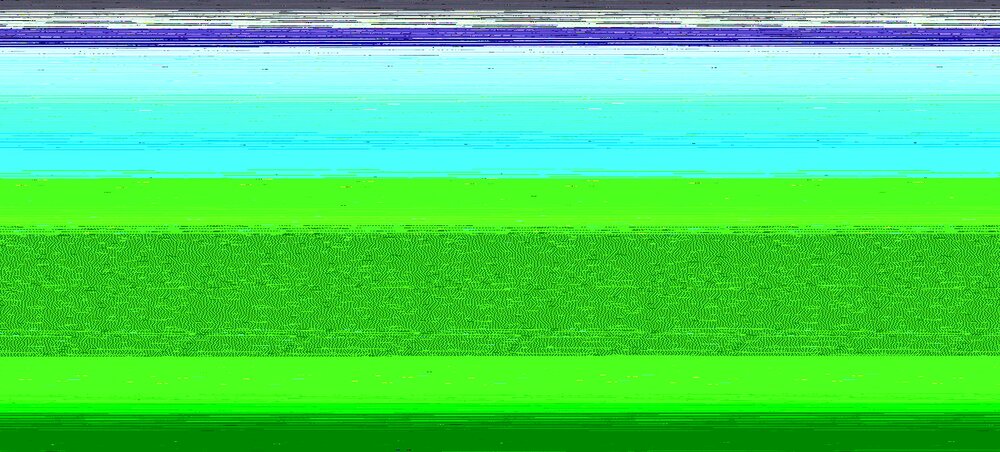

Saluti a tutti, abbiamo in officina una Lancia Delta Integrale 16V :1995 cc 141 kw imm 1992 km 22000 motore 831E5000 Chessygrin : assai poco originale : Chessygrin : la vettura presenta un problema di gestione sovralimentazione (il suo livello determina l'insorgenza del problema stesso) in centralina come detto 6 errori permanenti ma il turn over dei sensori (starati e no tranne detonazione e pot farfalla) e della centralina stessa non è risolutivo così come l'esclusione della "pierburg" (quindi della modalità overboost) che sposta solo più in alto di regime il problema, la pressione carburante risulta di 3 bar + la pressione collettore e a videata examiner nel momento del problema la sovralimentazione risulta di circa 2 bar (1507 mmhg) senza intervento di riduzione anticipo per detonazione, non avendo una grossa conoscenza di questi modelli "particolari" chiedo gentilmente se:
il recovery visibile con il link qui sotto ("taglio" deciso dei tempi iniezione e attivo fino a rilascio completo pedale) è (era) previsto così?
qualcuno ha il valore preciso per la taratura a banco della valvola waste-gate?
1109940427_sensore20pressione20starato.thumb.jpg.8d98f814ced8e071c0a95c56dc048aa4.jpg
