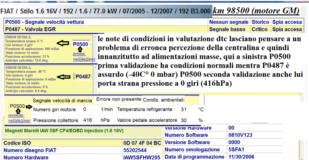

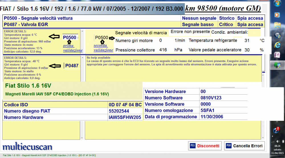

Saluti a tutti, ho un caso da esporre con a modesto parere subdola criticità che plausibilmente si potrebbe ripresentare a breve,  Fiat Stilo 1600 cc 77 kw (Motore Opel/GM, non ce ne sono molte in giro di questo tipo) con 98500 km imm 2007, la macchina accende spia motore con validazione dapprima di solo P0487 Valvola Egr, e dopo la sostituzione di quest’ultima a breve si è ripresentato il dtc accompagnato da P0500 segnale velocità vettura – per le condizioni di validazione P0487 e data che storicamente a P0500 si associa a mio modo di vedere una bassa tensione (masse)  ho provveduto a ottimizzare appunto alimentazioni masse alla centraina (IAW 5SF) ma nonostante questo P0500 è stato validato ancora una volta, non ho di questa vettura molti dati e non so se eventualmente esistono agg sw,  qui sotto in breve il motivo logico, sempre a mio modo di vedere, dell’origine problematica, sono ben accetti consigli e pareri  :oO:
