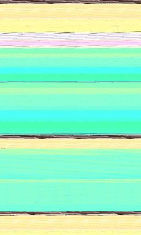

ciao ecco ancora catena distribuzione adeso a un Ford. Dopo sostruzione dove era fatta non e stata pulita coppa e vi faccio vedere cosa e successo. Peci di metallo e plastica in coppa di olio chiudano passaggio di olio e si riempie anche filtro di olio, quando e arrivato mezzo da noi  andava in motto ma picchiava come che toccano valvole a pistone. Smontando lo motore fase era ok ma vedete fotografie cosa ano fatto pezzi di metallo che sono riusciti a passare. era rota boccolo in ottone su la biella. Biella nuova e pistone messa in fase e motore gira bene..(per quello dopo rottura di qualcosa pulire sempre coppa d olio ) potete capire anche come si fa fase di questo motore....  Zoran
