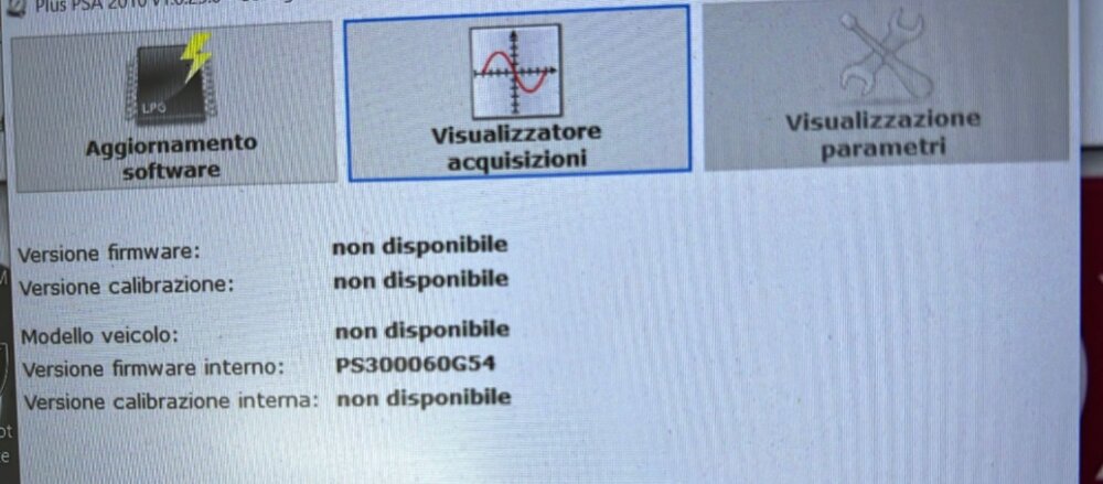

Buongiorno mi capita su Peugeot 208 tipo motore HM03 che il commutatore si accende ma non riesco ad entre in diagnosi nella centralina landi Renzo mi servirebbe il filmware per sbloccarla e non è l’unica potete aiutarmi e se la riprogrammò non che come le Fiat poi per entrare in diagnosi benzina devo staccare il pettine centralina perché vista la posizione dove è montata su Peugeot è impossibile
