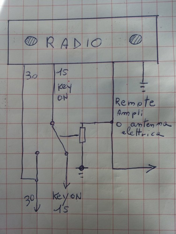

spegnimento autoradio
un relais contatto scambio usato su montaggio autoradio (no can bus)che fa si che una volta accesa con la radio (con key ON)non si spenga più con il quadro ma bensi spegnendo la radio
