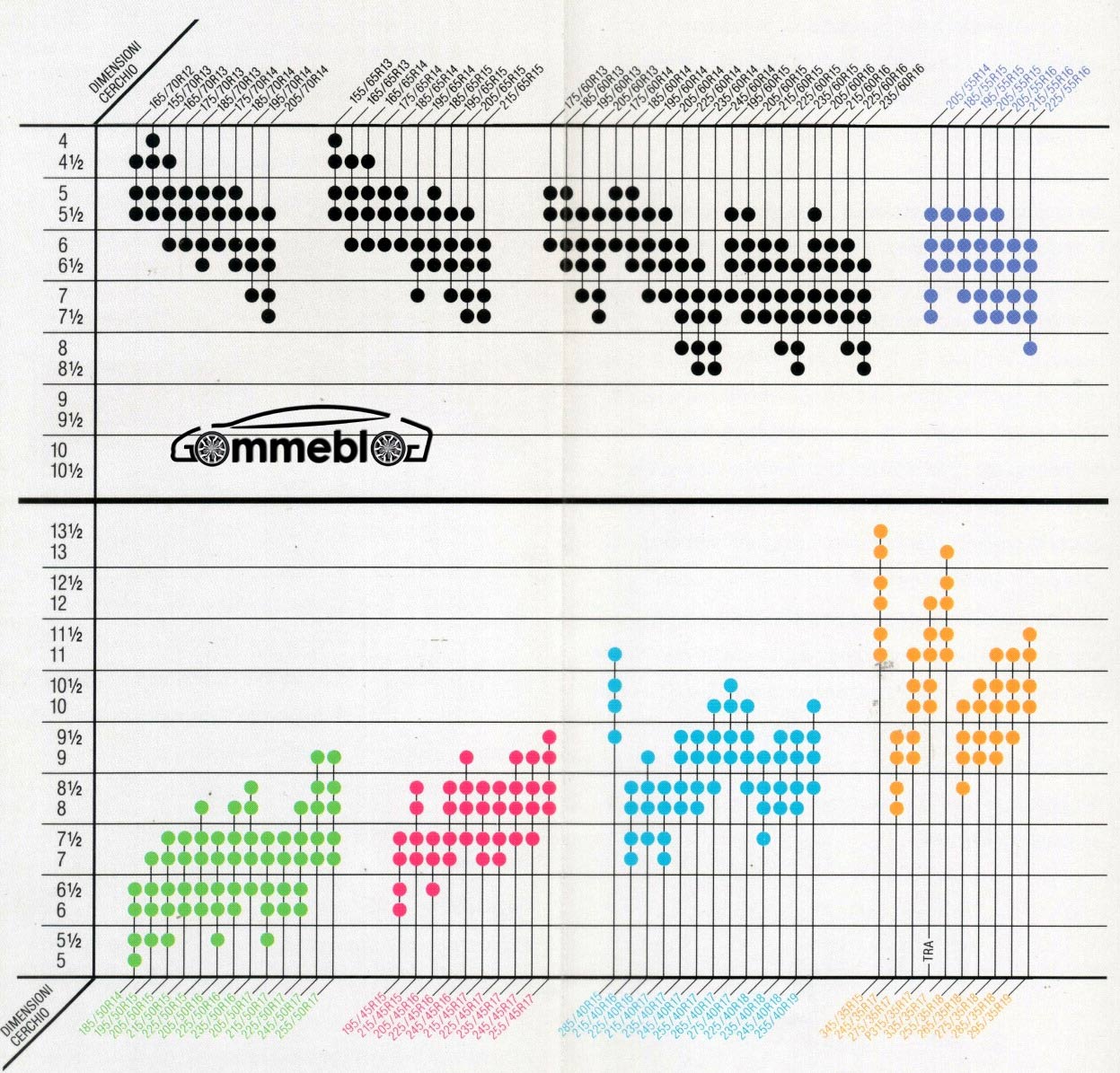

Beh... la risposta più logica sarebbe quella di guardare sul libretto dell'auto e vedere se li porta come alternativa :)
no massimo le 225 ..ma il cliente deve andare in pista
Fai la domanda e ti rispondi da solo? Se deve andare in pista può senza problemi, su strada no.
in pista non ci sono sicuramente problemi, per il tratto officina/pista già di più.
poi dovresti controllare se può calzare sullo stesso canale di cerchio in modo che non "spanci" troppo, e che non tocchi al massimo angolo di sterzo.
rifaccio la domanda
seat leon adesso cerchi seat da 17 con pneumatico 225/45 17
il cliente vuole mettere uno pneumatico 245 con un cerchio da 18
non saprei se tocca sul passaruote quando si abbassa la vettura ecco il problema
se vettura si usa in pista sicuramente assetto rigido con pochissima escursione,devi valutare anche in base all'altezza dell'auto e della gomma  245/..../18
